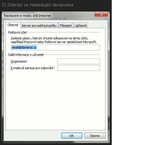

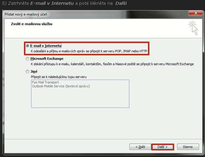

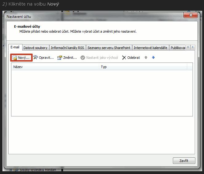

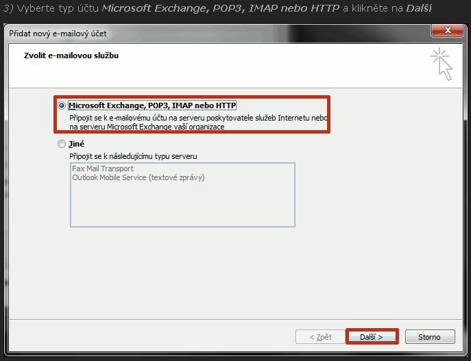

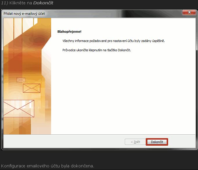

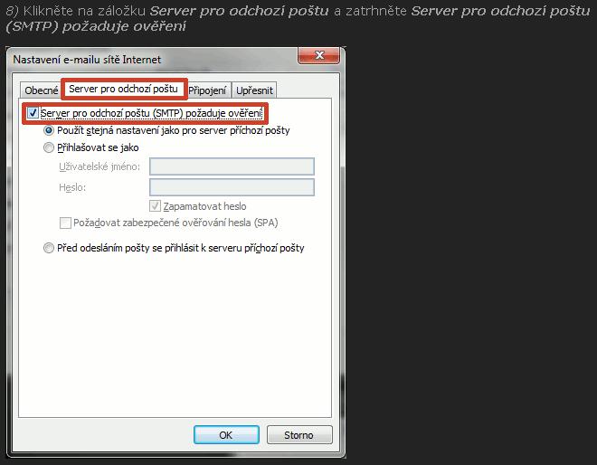

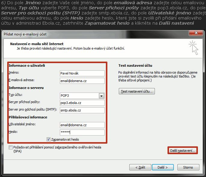

Asi ano, ale jistý si nejsem. Dám ti sem screeny z nápovědy, kterou jsem použil..

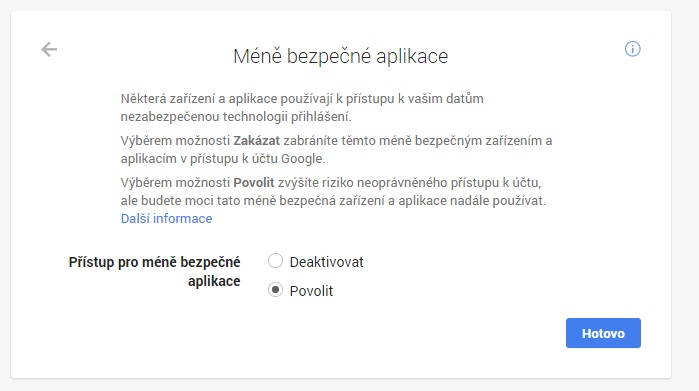

Já teď nevím jistě, ale myslím, že mi při nastavování POP3 přišel mail s tím, že se někdo a něco (tedy klient Outlook) pokoušelo připojit na mail. V tom mailu sem musel kliknout na odkaz, kde jsem pak povolil používání klienta. - Koukni se do mailu, jestli Ti něco nepřišlo.
--- Doplnění předchozího příspěvku (12 Lis 2014 16:13) ---
Jo zde jsem musel povolit používání méně bezpečných aplikací.

Nastavit to jít musí, někde děláš chybu. Hlídej si porty a vše co má být zaškrtlé.
Re: Gmail přes Outlook 2013 (IMAP)
a)
Jak píše 7. divize, musíte mít povoleno přihlašování z aplikací třetích stran, nebo jak se to jmenuje přímo v nastavení GMailu (na webu). Poté přijde mail a ten tuším potvrdíte.
b)
IMAP: port 993, šifrování SSL
SMTP: port 587 a TAKÉ šifrovaní SSL (ne Automatické)
zatrženo Server pro odchozí poštu (SMTP) požaduje ověření
Vyzkoušeno, používám.
b)
