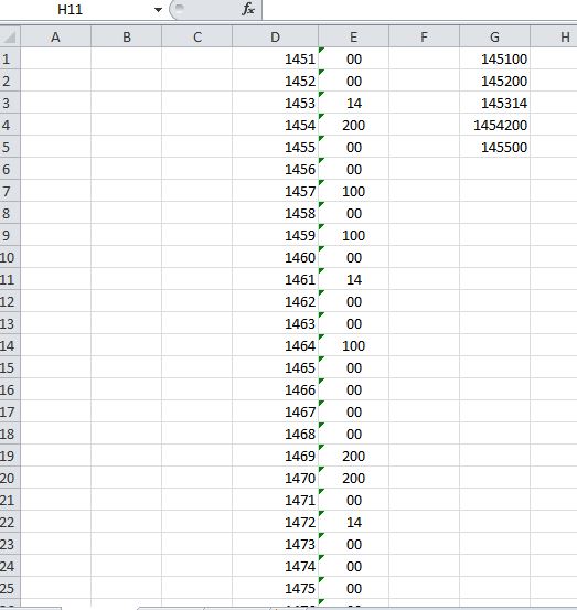

Zdravím prosím vás, uměli byste někdo poradit, nebo dá se to vůbec udělat,
Potřeboval bych sloučit bunky "D" a "E" tak, aby to vypadalo jako "G", viz obrázek.
Jinak databáze má asi 10000 řádků to se ručně dělat nedá,
Musí se to sloučit jenom řádky a čísla přesně tak jak jsou vč. nul na začátku i na konci.
Díky
Exel sloučení buněk

Ahoj
Našel jsem tenhle návod, a zdá se, že to podle toho funguje
https://support.office.com/cs-cz/articl ... s-CZ&ad=CZ
--- Doplnění předchozího příspěvku (21 Úno 2015 23:37) ---
Teď klikneš na G6, tam napíšeš =( potom klikneš na D6 , hodíš tam & a klikneš na E6 a dáš Enter. Na tom G6 už máš tu funkci a pak z toho G6 už to jen myší přetáhni celý sloupec az do políčka 10 000 nebo kam potřebuješ kolik tam máš udělat hodnot
