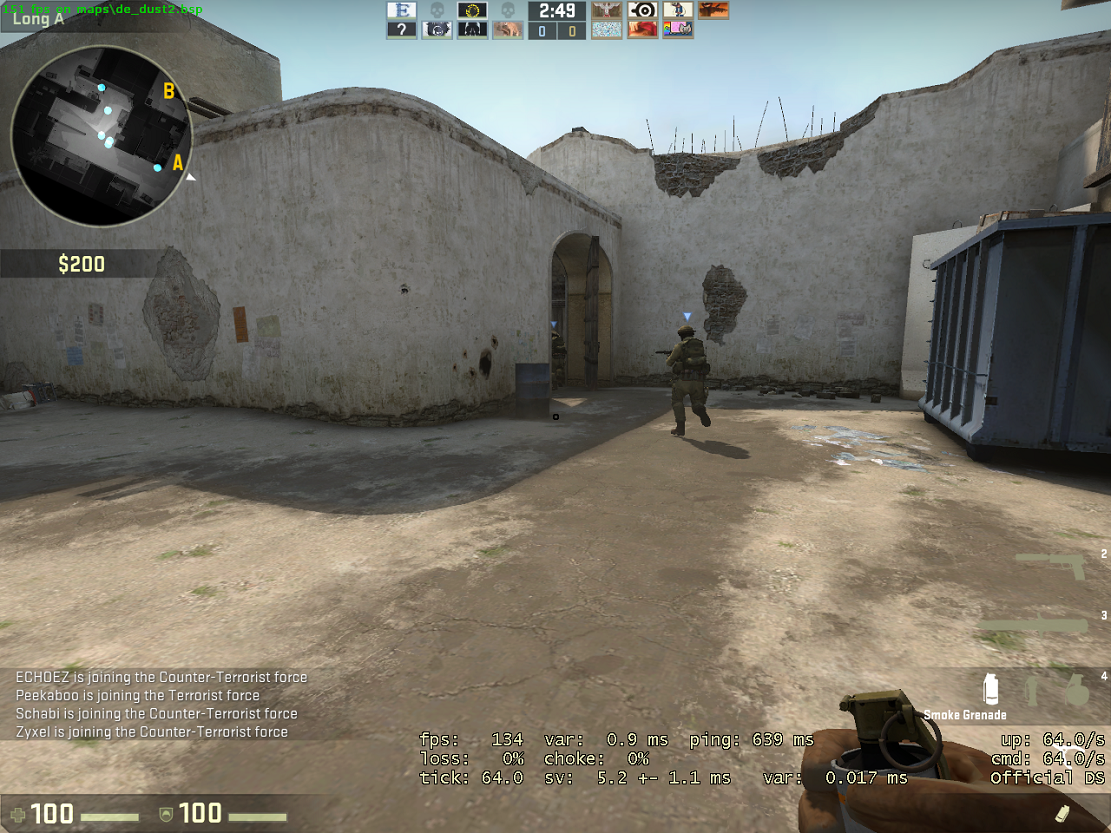

V CS:GO použij příkaz net_graph 1 a schválně, jaký to bude ukazovat choke.
Těch snad ani ne 100 kbit/s upload -> 12,5 kByte/s je hrozně málo, to nestačí na nový hry.

Přikládám net_graph staty a navíc speedtest z mobilu.
Choke se mění nezávisle na pingu. Ping se však mění po připojení hry a to na cca 100-200, dále hlavně při pohybu.

Tak DOTA 2 není FPS hra - jedná se o zcela jiný žánr a ani zdaleka nepotřebuje na server odesílat tolik dat, jako CS:GO.
V CS:GO hraje velkou roli tzv. síťový tick rate - počet přenášených updatů informací za sekundu - o pozicích a akcích hráčů.
Standardně je to 64 tps, což není málo. Custom servery často mají dvojnásobek - 128 tps. A VAC taky uploaduje množství dat.
Choke indikuje zahlcení - nestačí rychlost linky mezi serverem a tebou. A že se dříve nic nedělo a teď už jo - napadají mě hned
2 možné příčiny: 1. třeba ten upload je pomalejší, než dřív. 2. CS:GO (+ VAC) i DayZ se neustále updatují a mohou zvyšovat požadavky.
Vysoký ping je přímý důsledek nedostačující rychlosti připojení - projevuje se tzv. Bufferbloat (více info na google).
