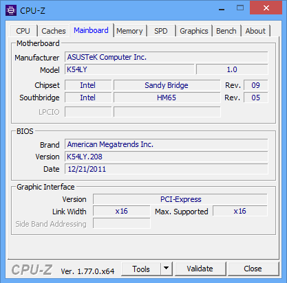

Zdravím, predom hovorím, že názov je asi divný a aj dlhý, ale inak môj problém nedokážem sformulovať ako predmet.
Tak ide o to, že v mojom notebooku ktorý som kupoval cca pred 5 rokmi má zakladnú dosku:
(posielam obrázok radšej, lebo neviem presne čo je z toho aká je to doska)
A potom môj počítač ktorý má dosku: https://www.alza.sk/asus-b85-plus-d432985.htm?o=2
No a ide mi o to, že príde mi, že na notebooku kde využívam zvuk integrovaný z základnej dosky je lepší ako ten zvuk na doske ASUS B85 plus čo mám v počítači, je nejaká šanca, že je zvukovka lepšia v tom notebooku ako na tej doske čo mám v PC? Prípadne ak by bolo moje trvdenie, že je slabšia správne, tak akú integrovanú alebo aj externú zvukovku odporúčate? Čo najlacnejšiu hlavne... nepotrebujem nejakú ultra dobrú, len aby bola na úrovni poprípade ak je tá v NTB lepšia tak aby bola na takej úrovni.

Kde presne prosím zistím aký mám zvukový HW? Na NTB môžem poslať teraz ale na počítač sa teraz nemám ako dostať, a jedine na počítači ako som písal viem akú mám dosku, a v popisu dosky je tuším, že aká tam je zvukovka.

Počítač na doske má Realtek ALC887 (HD audio 8 kanálov) a pri NTB neviem presne vôbec zistiť aká tam je vôbec doska, ako som posielal prvý screen v prvom príspevku z CPU-Z nedokážem zistiť aká je do doska a ani keby som skúšal nenájdem ju na internete.
