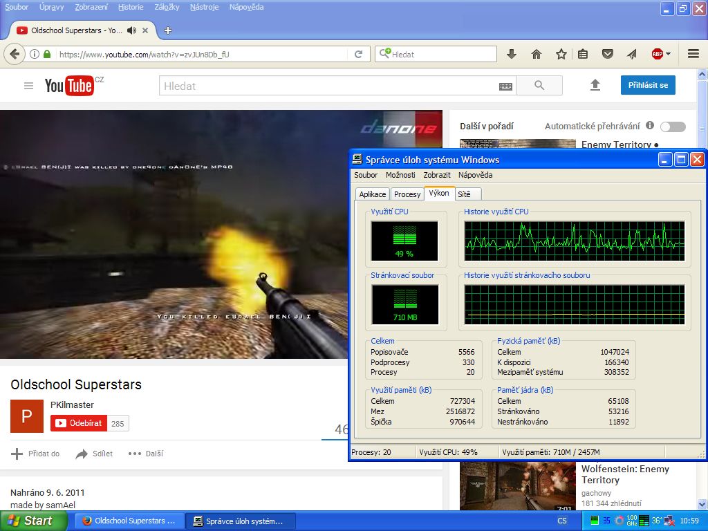

Příspěvekod Turion » 27 dub 2017 10:19
Mám WIN XP, firefox 52.1.0 a při přehrávání videa nikdy netuhne a nezamrzá 1GB RAM/1core 2GHz. Virtuální paměť 1,5x RAM. Povolen flash a vlc.

Turion
Příspěvky: 2888
Registrován: březen 16
Re: Aktualizace/instalace Firefoxu a 32/64 bitů
Příspěvekod Turion » 27 dub 2017 11:15
Tak mi dej video na kterém si můžu to tuhnutí zkusit. Já na youtube přehrávám pro svou potřebu videa jen na 360p. Mám 15ku monitor 1024x768, internet 2Mbit + výpadky blokace na 8Mbit/s. Dám dva screeny, jeden na 360p a zkusil jsem i 720p pro zajímavost, jak to poběží a náhodou to běželo na hranici CPU max, ale nemám přetaktováno na tomhle PC, takže 2GHz.
