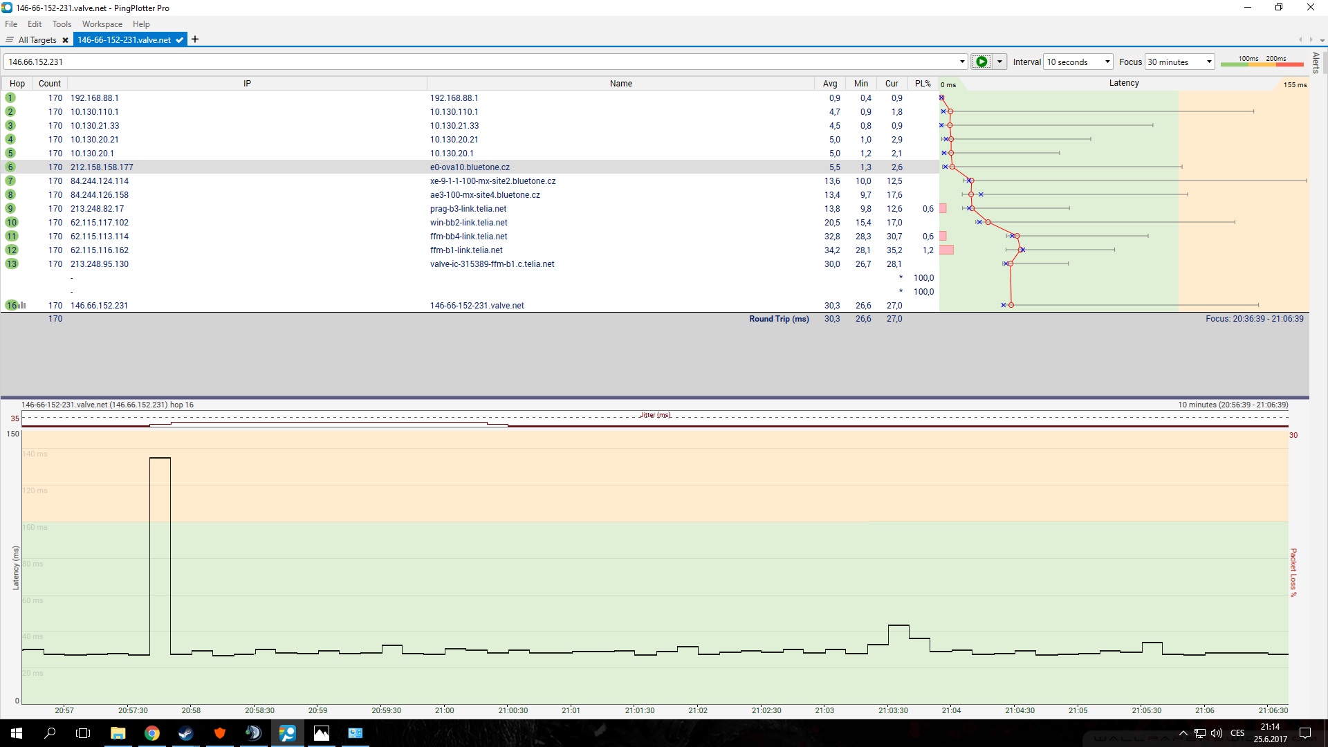

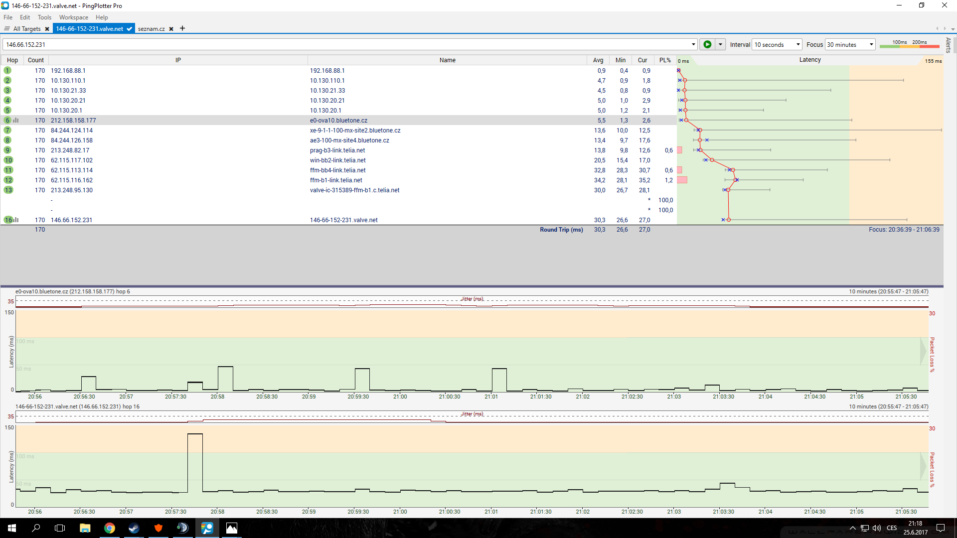

V mém podpisu najdeš návod na diagnostiku sítě. Budu potřebovat screen pingplotter, který vložíš sem.

malý problém je na prag-b3..... Zde se vždy nějaký paket ztratí - ve všech případech.
Nicméně nikde nevidím ping 80, jak píšeš. Pokud bereš internet vzduchem, pak je nějakých 30 ms v pořádku.
