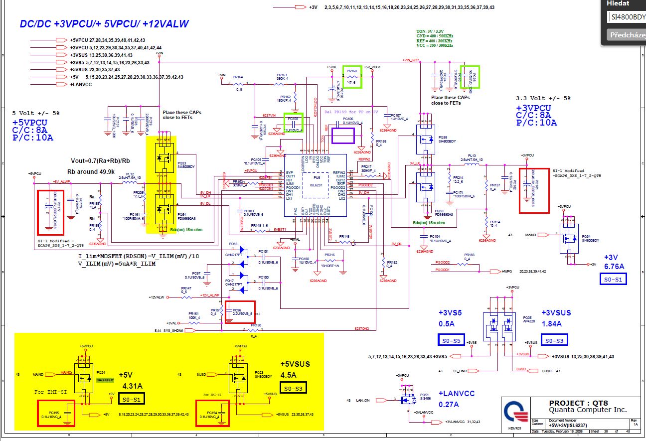

HP Pavilion DV5 identifikace součástky
Re: HP Pavilion DV5 identifikace součástky
Díky Petře22, sice už jsem na ty schémata koukal, ale nakonec jsem to našel velice rychle. Pro kontrolu jsem jukl na součástky okolo a sedí. Nyní jen změřit, objednat a vyzkoušet, jásat/vyhodit. David
Dodatečně přidáno po 2 minutách 54 vteřinách:
noťas HP Pavilion DV5-1115ec
ohořelá součástka PQ42, ale myslím, že už je to jasné. Díky
Dodatečně přidáno po 42 minutách 34 vteřinách:
akorát nahrazeny SI4800BDY za FDS8884, maximálně popelnice či odp.dvůr to jistí :)
