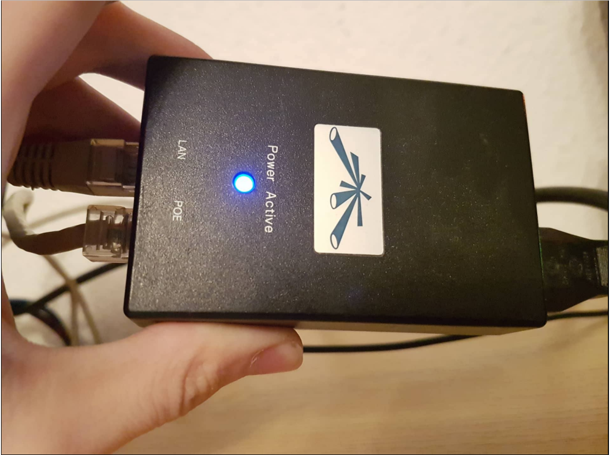

Poskytovatel je místní - Netonline a připojení je přes anténu na střeše - z té vede kabel do tété krabičky -
(což je napájení a z ní vede kabel z portu LAN do portu WAN na router)

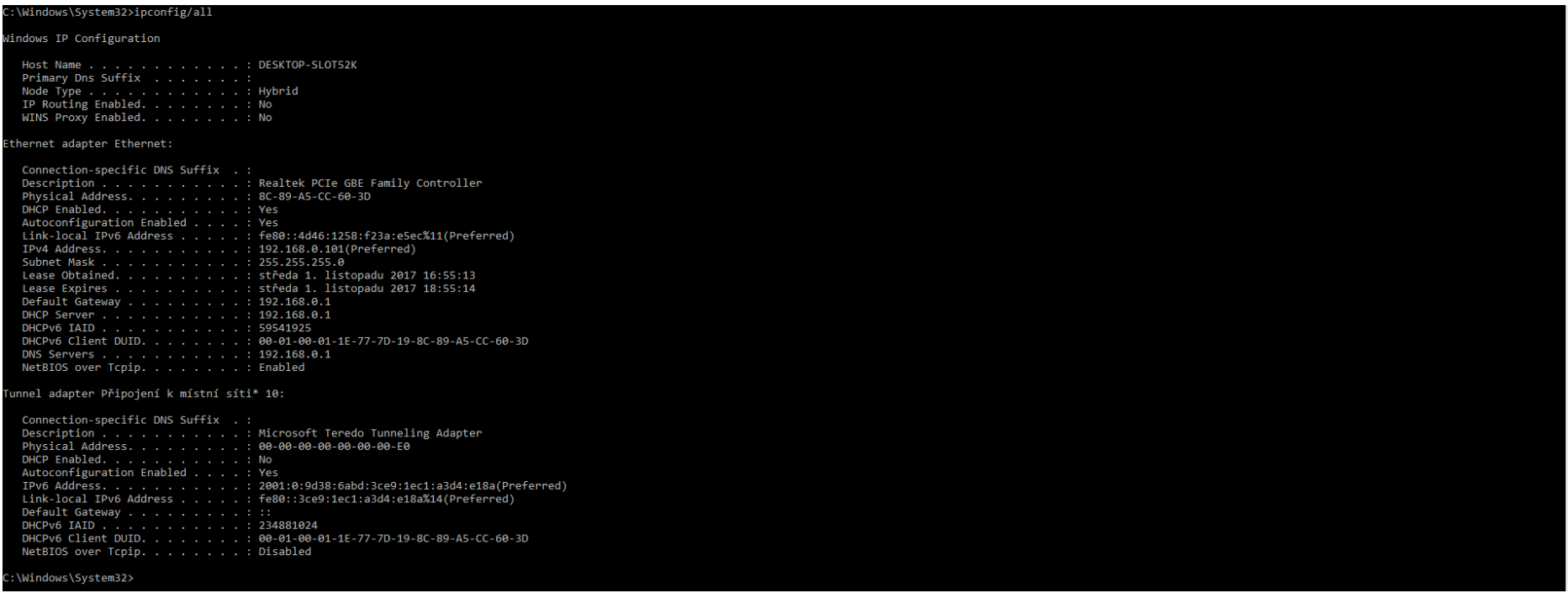

Internet normálně běží funguje, nicméně potřeboval jsem vyzkoušet jakou rychlost dosahuje mé připojení, pokud se připojím jen na kabel od jednotky na střeše. Tak jsem vypojil z routeru kabel z portu WAN, a dal ho do PC... Nicméně, po připojení to napíše, identifikace sítě a nakonec neznámá síť= internet nenaběhne.., takhle jsem to zkusil ještě na 2 počítačích, jestli nemám něco se síťovou kartu, ale také bez úspěchu. DHCP je nastaveno na automatiku, nicméně zkoušel jsem tam zadat i ty hodnoty ručně, které jsou vypsány v routeru, v kolonce WAN, ale také to vypíše neznámá síť... Mohu se zeptat, co dělám špatně, že mi nejde se napojit čistě na kabel..?

Screen ipconfig/all

Pokud jsi opravdu vyplnil vše správně, pak zbývá jediná možnost - poskytovatel má připojení vázáno na MAC adresu.

MAC adresa je jedinečná a přiděluje ji výrobce. Jediné, kde to jde měnit, tak v nastavení WAN portu routeru - to proto, abys nemusel prosit providera, když si vyměníš router. Existují i speciální karty, které umí MAC změnit, ale to rozhodně nebude platit pro integrovanou síťovku na desce.
Nicméně možná výrobce nabízí nějakou utilitku, zkus zapátrat.
