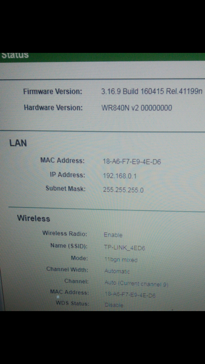

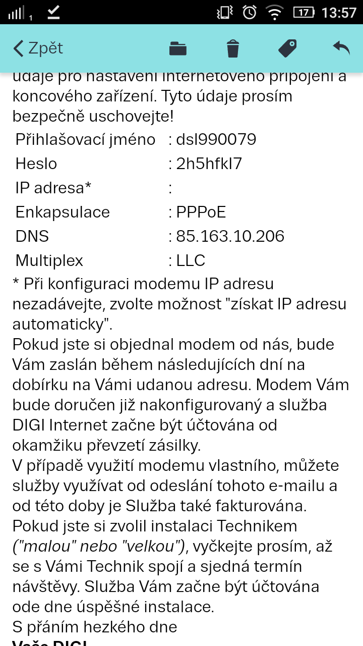

Dobrý den prosím potřebuji nastavit router aby mi šel internet. Přidávám foto emailu s konfiguracema a foto statusu TP-LINK routeru.

pise ti ze mas odpojeny wan, tzn kabel ktery ti priavdi internet do routeru
tzn zapoj kabel ze zdi do WAN slotu (byva oznacen jedinecnou barvou na routeru)

Ale já ho mám že zdirky připojený do routeru. A svítí mi kontrolka routeru,WiFi a pc
Re: Internet nejde nastavit
tak v tom pripade je router spatny, nebo druhy konec toho kabelu je vypadly ze switche, ale k tomu se dostane pouze poskytovatel
edit: pro jistot vyfot kam to mas pripojeny

Router je novy
Puvodni router neni router, ale DSL modem - viz prihlasovaci udaje od poskytovatele, ty jsou pro nastaveni DSL modemu.
Nemas nahodou ten kabel, co ma vest do DSL modemu zapojeny do WAN vstupu routeru ?
Pokud ano, tak to nikdy nebude fungovat, ten novy router je nutne zapojit do toho puvodniho.
"tzn zapoj kabel ze zdi do WAN slotu "
Kabel ze zdi bude telefonni kabel - ADSL/VDSL a musi byt zapojen do modemu, nejde zapojit do WAN vstupu routeru

Takže musím jít do obchodu a koupit nový MODEM? ten router co mám jsem si kupovala od Pody a tam vše fungovalo teď jsem přešla k Digi a nejde mi to nastavit
Presne tak, je nutny router s funkci DSL modemu.
Do jeho DSL vstupu pak prijde zapojit kabel od internetu.
Pokud stavajici router nema funkci DSL modemu, nelze ho pouzit. Proto to take u WAN pise ze neni zapojen kabel, i kdyz fyzicky je.
A do nastaveni DSL pripojeni se pak zada jmeno a heslo od poskytovatele.
