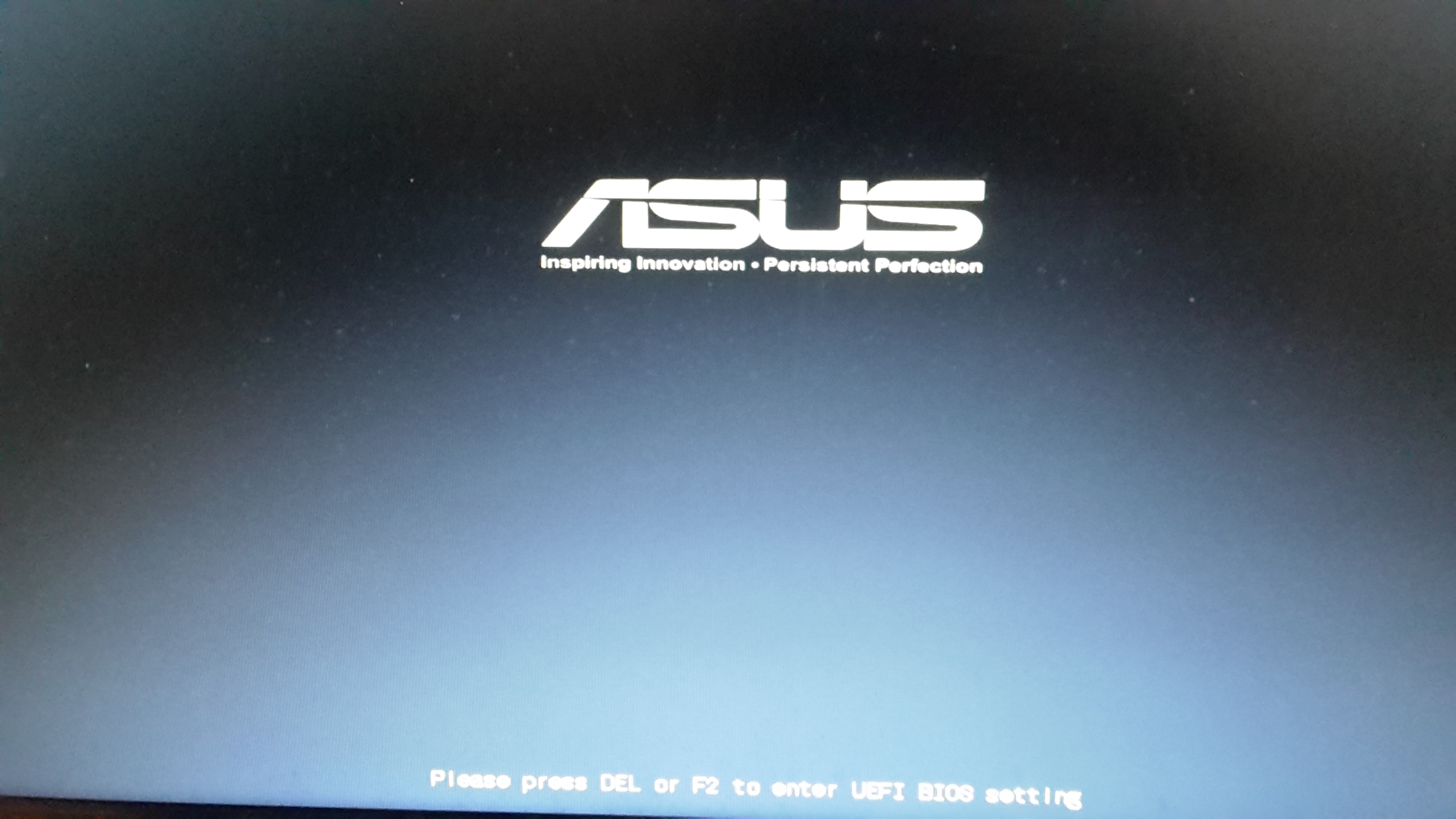

Teď popis problému. Když restartuju počítač, zamrzne hned po znovu načtení, tedy na logu výrobce základové desky. Pokud PC vypnu a hned poté zapnu, stane se zase to samé. Ale pokud PC večer vypnu a ráno zapnu, je tam tedy dlouhé časové rozmezí, počítač se v pořádku zapne a načte do Operačního systému. Problém jsem byl lenivý vyřešit a pokaždé, když takto zatuhnul, pomohlo PC "natvrdo vypnout" a potom zase zapnout. Poslední dobou začal být problém vážnější. Když musím PC restartovat a znovu zatuhne, tak jak jsem popisoval, tak přestává fungovat tvrdý reset. Můžu restartovat klidně i 10x za sebou a nic. Musím tedy PC rozebrat, veškeré dráty ze základovky vypojím, rovnou vysaji prach. A dám mu 40 minut odpočinek. Dělám to jen kvůli tomu, že nevím co jiného bych měl dělat.
Neznám příčinu tohoto problému a tím pádem ani řešení.
Známý v servise mi řekl, že asi bude problém v základovce, ale poté jsem mu to tam donesl, a problém se za 2 dny, restartování, vypínání a zapínaní ani jednou neprojevil. Potom mi došlo, že PC byl napojen k jinému monitoru. Takže problém může být někde mezi Grafikou a Monitorem.
Při svém pátrání jsem nepřišel, v čem by mohl být zakopaný pes, ale v recenzi na svou grafiku jsem našel podobný popis problému. viz. zde: https://www.czc.cz/msi-n750ti-twin-froz ... is-recenzi (2. recenze od uživatele augustinz).
V příloze zasílám foto obrazovky, kde přesně PC zamrzne

Ne, žádné anomálie, vše šlape jak má, byla provedena i kontrola Disku. Celkově PC šlape jak má, kromě tohoto problému.
Opravdu se to při jiném monitoru ani jednou neprojevilo, proto jsem si i vykládal, že to bude to grafikou, jak také píšou v recenzích. Poté bych zvážil reklamaci, protože ji mám ještě v záruce.

Dnes jsem zase měl stejné problémy a celý den jsem protestoval, zjistil jsem že tento problém se stává opravdu jen s mým monitorem BenQ, uvedený nahoře. Odzkoušel jsem na sousedově monitoru a pak ze srandy jsem otestoval na mých televizích přes VGA kabel, na každém zařízení byl PC s odstupem času restarován 5x a ani jednou se nikde problém neprojevil. Napojil jsem znovu na svůj monitor a znovu se stal problém. Opravdu si to ale logicky neumím vysvětlit. Jedině, že by to byla opravdu velká náhoda. Dokáže mi k tomu někdo něco říct, co to tedy je? Toto se mi opravdu nezdá.
