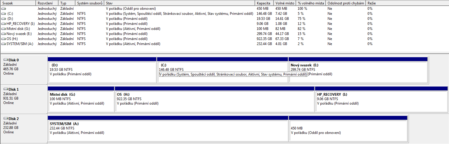

Příkazový řádek: spustím, ale - teď se mi nesmějte - mám problém identifikovat, který disk je který, respektive (po odpojení HDD) se setkávám s jeho rozdílným značením. U WIN7 (opět se nesmějte) je SSD jako A:, ve WIN10 jsem to fakt nezkoumal, ale řekl bych asi že C: a když nechám přes nástroj DISKPART > list disk najít, tak je to disk E:. Takže mám teď strach spustit cokoliv z fixmbr, fixboot nebo rebuildbcd, protože nechci nic posrat ještě víc, než to je. Když mám zapojené jen SSD s WIN10, tak to přes rebuild bcd nenajde žádnou instalaci windows, přestože při pokusu o nouzový režim to najde můj účet atd.
Dál si pak nejsem jistý, jestli můžu tytéž opravy provádět z příkazového řádku z Win7.

Stiahni prosím HDTune a spusť ho. Klikni na "Full Scan" a nechaj to bežať. Pozor! Všetky blocky musia byť zelené!
Stiahni si tiež CrystalDiskInfo a spusť ho. Pošli nám tu prosím log. :-)

děkuji Vám za odpovědi. Pravdu máte, že za tu dobu bych mohl simulátor dát do nějaké hromady, ale já zatím nemám čas na opravu takovéhoto druhu, takže zatím sháním řešení, které časově nebude tolik bolet.
Čím dál méně mám pocit, že se jedná o HW problém...
V HD Tune všechny bloky vyšly jako zelené.
Log z Crystalu:

Jde mi jen o ten 250 GB Samsung SSD, o nic víc. Že ty dva HDD jsou staré a v nedobré kondici vím taky, mám je jen na data + starou instalaci win7 (kdyby náhodou - jako teď). Můžeš být prosím trochu konkrétnější?
Pic
Příspěvky: 23292
Bydliště: Východní Čechy
Re: Na počátku byl BSOD - nyní nelze bootovat Win10
Příspěvekod Pic » 22 úno 2018 22:49
Dej sem do přílohy obr Správy disků z Win7.
maverick24
Příspěvky: 14
Registrován: prosinec 16
Příspěvekod maverick24 » 22 úno 2018 23:00
Pic
Příspěvky: 23292
Příspěvekod Pic » 24 úno 2018 00:16
Obávám se, že problém není jednoduchý. Po mrknutím na disky A (to jsem ještě neviděl) je jen 2% volného místa a na disku C (asi Win 7) jen 5%. Již s tím bývají potíže. Možná se najde někdo, kdo to rozlouskne, ale spíše se nevyhneš reinstalaci. A až to dáš znovu do kupy, tak si přečti na co nemáš zapomenout. Nakonec to sám píšeš v popisu problému.

Pic píše:Obávám se, že problém není jednoduchý. Po mrknutím na disky A (to jsem ještě neviděl) je jen 2% volného místa a na disku C (asi Win 7) jen 5%. Již s tím bývají potíže. Možná se najde někdo, kdo to rozlouskne, ale spíše se nevyhneš reinstalaci. A až to dáš znovu do kupy, tak si přečti na co nemáš zapomenout. Nakonec to sám píšeš v popisu problému.
Trefa!
Pri tak malom voľnom mieste Nástroj na kontrolu chýb chkdsk.exe nedokáže vykonať prípadné opravy, potrebuje aspoň 10% (min.) na prípadne presuny.
