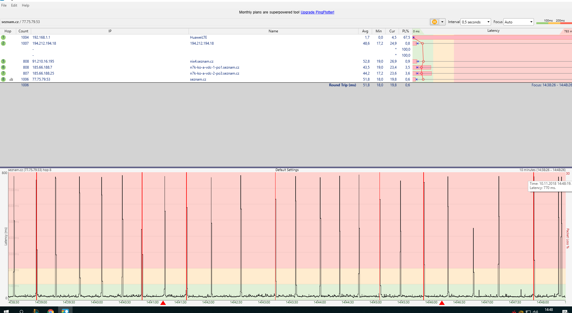

Než začnu psát kde je problém, tak chci jen dát nějaké info. Žiji na vesnici a nemáme tu jaksi moc dostupnost netu. V této chvíli máme internet od T-Mobile LTE "Pevný Internet vzduchem", který máme už něco přes rok a půl a nikdy nebyl žádný problém. Teď k věci, asi posledních 6 dní mi skáče hrozně moc nahoru ping, prostě abych vysvětlil v rozmezí 15-30 sekund se ping pohybuje okolo 20-30 ms, ale pak vždy vyskočí na dost šílené čísla, které se pohybují okolo 300-900 ms v rozmezí 2-3 sekund a takhle to jede v stejném intervalu celý den, sem tam se najde chvilička kdy internet jede v pořádku, ale to je opravdu chvilička nějakých 10-15minut déle ne, jinak to takhle přetrvává celých 6 dní. Download a Upload je v pořádku, ale o tohle mi moc nejde jelikož se věnuji Poloprofesionálnímu gamingu a hraji Moba hru(League of Legends) A tam mi na tom pingu opravdu hrozně moc záleží. Je to opravdu zlý, když hrajete a 20sekund jede všechno v pořádku a pak vás to na 2-3 sekundy "odpojí" a vy najednou stojíte na úplně jiném místě než před těmi dvěma sekundami. Já ještě dodám, že dnes jsem volal na T-mobile a mluvil jsem s technikem a ten mi pověděl, že tohle asi opravit nepůjde, protože je přetěžovaný vysílač ať si necháme udělat připojení přes Pevnou Linku, jenže u nás doma nemáme zavedenou Pevnou Linku. Takže se vás chci zeptat, jestli je tohle nějak řešitelný problém, nebo jestli si mám najít jiného poskytovatele internetu. Když bude potřeba rád doložím ještě nějaké info, screeny a tak dále. Chci předem poděkovat za všechny komentáře.
PS: Už jsem si jednou psal, ale nedodal jsem plné informace.
