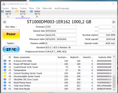

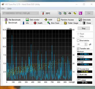

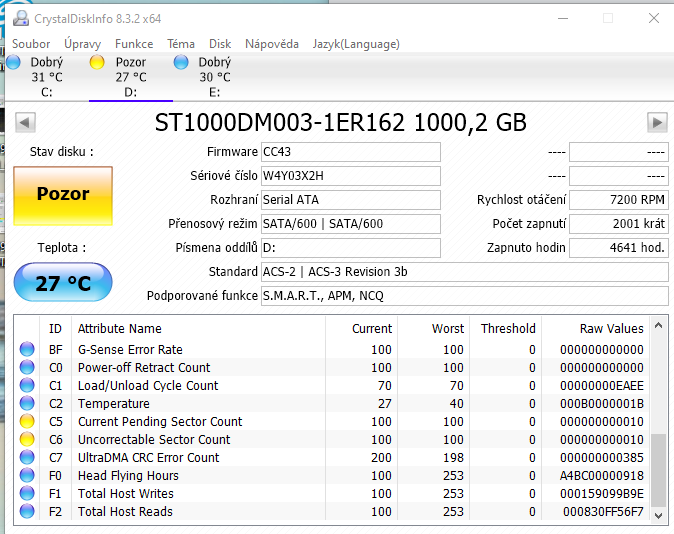

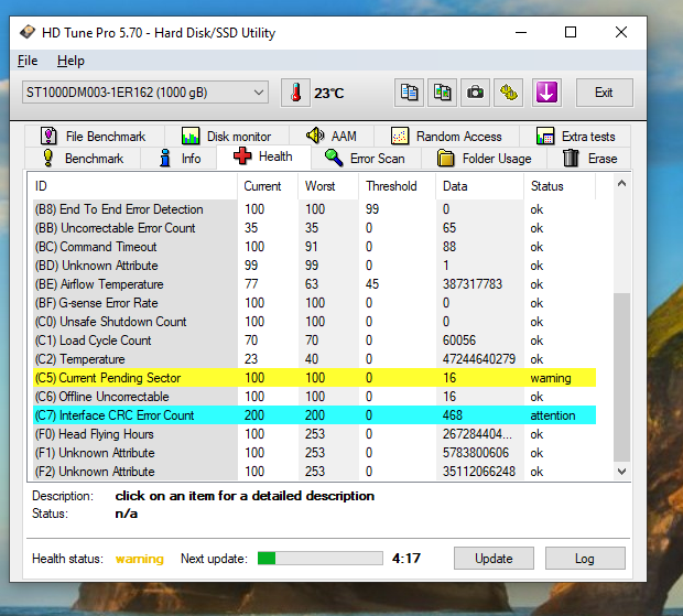

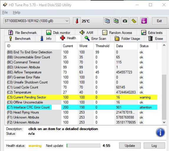

Včera jsem rešil problém s jedním HDD (1TB od Seagatu), kdy zničeho nic jsem ho přestal vidět. Bylo to po vytváření USB bootovacího s HirensBootem, kdy došlo k chybě. Ve správci disků jsem ho viděl jako RAW. Pomoci TestDisku se mi podařila obnovit Partion tabulka a disk opět je vidět a chodí. Nicméně jsem se začal o něj zajímat. Zde posílám vypísy ze SMARTu z HD Tune a CrystalDiskInfa. Také testy rychlosti. Zapis je hodně tragicky kolem 5MB/s - měl by bát kolem 80-100MB/s. Zapis není nejhorší ale také není stabilní. Setkal jste se s tím někdo, má smysl se pokoušet nechat opravit ty sektory přes chkdsk /r /f? Ještě zkusím vyměnit SATA kabel - jestli náhodou není nějaký vadný.
Budu rád za jakoukoliv radu - nerad bych přišel o data
HD Tune Smart
CrystalDiskInfo smart
HD Tune test read
CrystalDiskInfo test read write

Určitě to hned udělám. Vypátral jsem, že jedna z chyb je možnost SATA kabelu. Po jeho prozkoumání jsem našel na jednom PINu oxidaci (měděnku). Takže jsem vyhrabal novy SATA kabel a jdu to testnout vyměnit.

Sata kábel Ti mohol spôsobovať chybu C7, čo nie je až taký problém.

Kabel nevyresi ty sektory na disku, ty vyresi jedine novy disk.

A jak to, že chyba C7 neni v CrystalDiskInfu a HD Tune Pro ne?
Zase v CrystalDiskInfu je C6 chyba ale ta v HD Tune Pro není. To mi trošku nejde do hlavy. A dává pochybnosti nad údaji z těchto dvou vyhlášených prográmků.
RIKI22
Příspěvky: 6816
Registrován: únor 16
Re: Vadný HDD - 1TB?
Příspěvekod RIKI22 » 29 pro 2019 18:20
V HD Tune máš upozornenie C7 a počet chýb.Nerieš teraz C7.

Ten disk prokazatelne ZTRACI DATA a ty se ptas, jestli nahodou neni vadny....
Co myslis, ze zpusobilo ze disk prestal byt videt ?
Pokud se podivas na ty hodnoty v programech, tak uvidis ze se pocet chyb zvysuje
a to jen za tu chvilku co jsi pustil oba programy.
Ten disk je KO a nejspis uz i s casti dat !

Hodnota C5 musi byt samozrejmne 0, protoze jinak to znamena necitelne sektory na disku.
C5 se da snizit pouze tak, ze se ty sektory stanou citelne (aka zazrak) nebo budou premapovany
a vyrazeny z pouziti.
C5 vetsi nez 0 = vadny disk. Muze byt ve vadnem stavu klidne i roky a nebude to vadit nebo muze byt
do par minut po nem. Zalezi na tom, jestli se ta hodnota zvysuje a to same pocet premapovanych sektoru.

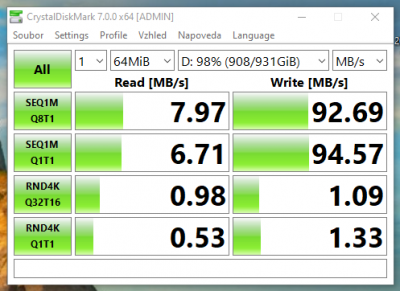

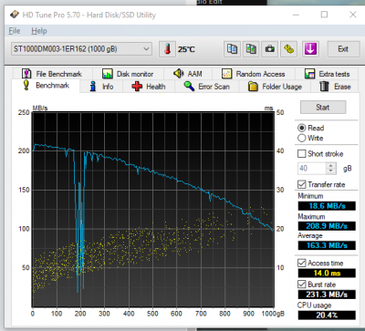

Mám v tom PC další disk, který je 500GB od Hitachi a ten má téměř 5800x zapnutí a 21200 hodin a bez problémů.

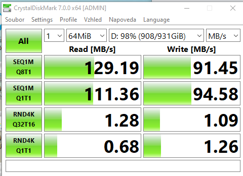

Vyměnil jsem SATA kabel, ani po odstranění oxidace, to nepomohlo. Po jeho výměně začal disk fungovat mnohem lépe.
Viz přiložené fotky. Kde je vidět mnohonásobně lepší rychlost čtení a zápisu.
HD Tune Pro new SATA
HD Tune read new SATA
CrystalDiskInfo new SATA
CrystalDiskMark new SATA
