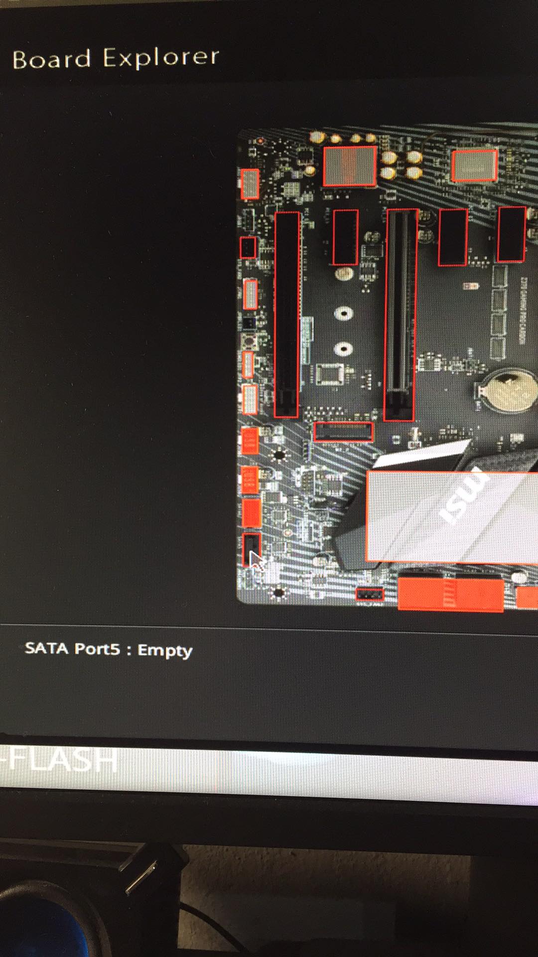

Dodatečně přidáno po 9 minutách 24 vteřinách:
Na ssd má windowsi a kdyz se podivá v biosu na sata 5 ve kterem to ssd má zapojeny, tak mu board explorer ukazuje, ze tam nic zapojene nema, ale harddisk v sata 6 ukazanej je

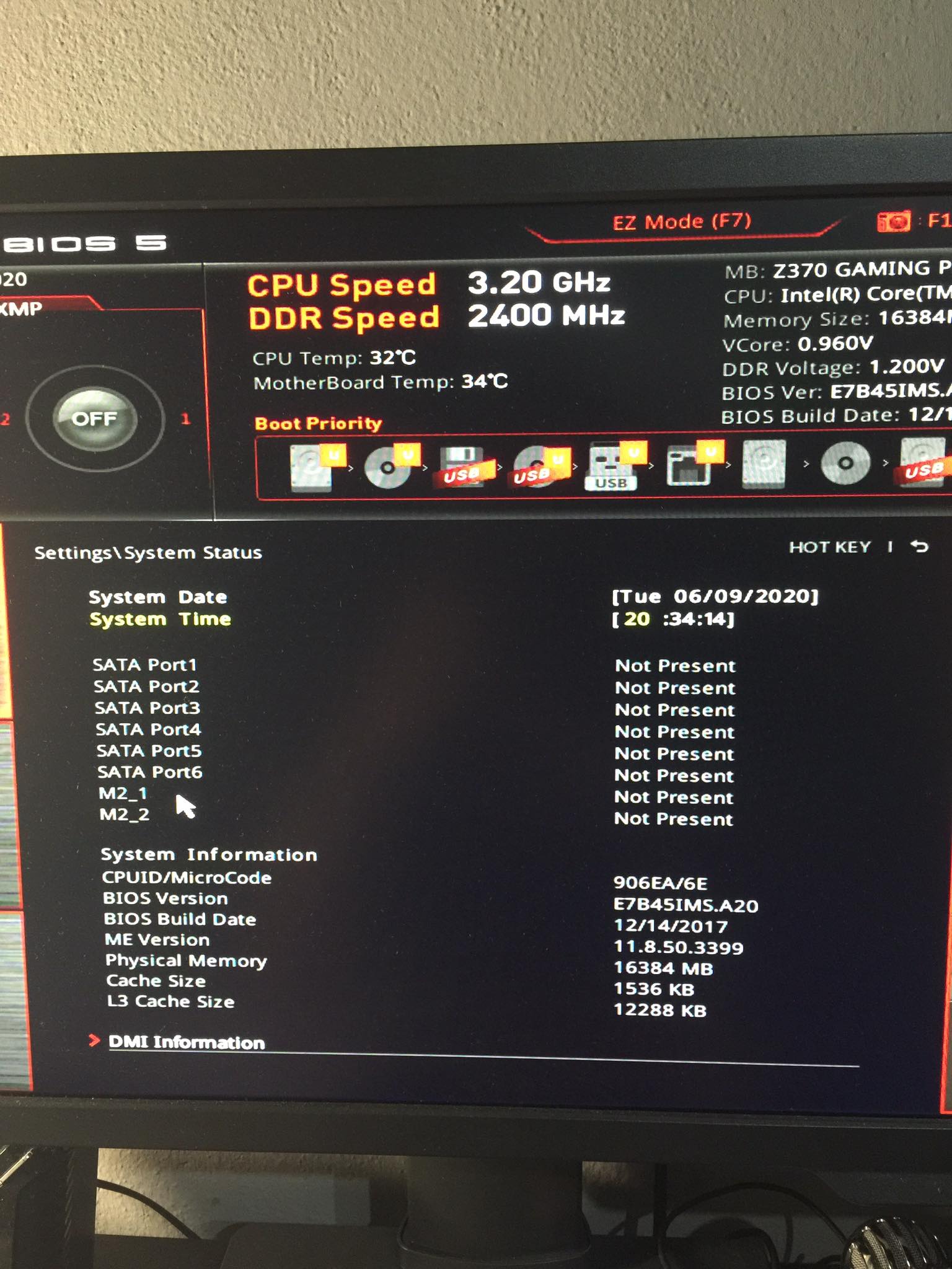

Dodatečně přidáno po 11 minutách 22 vteřinách:
Tady mi poslal dálší screeen

Příspěvekod xbs » 09 čer 2020 20:25
zkusit přepojit do jinýho portu, případně průbnout v jinym kompu...

Příspěvekod Rhadley » 09 čer 2020 20:36
Zde poslal dálší screeny a sata přepojil ……

Příspěvekod xbs » 09 čer 2020 20:40
asi blbost, ale eště bych zkusil jinou napájecí koncovku, třeba tu co byla připojená k tomu hadru, případně z jiný napájecí větve... pokud pak nic, tak to bude mít za sebou...

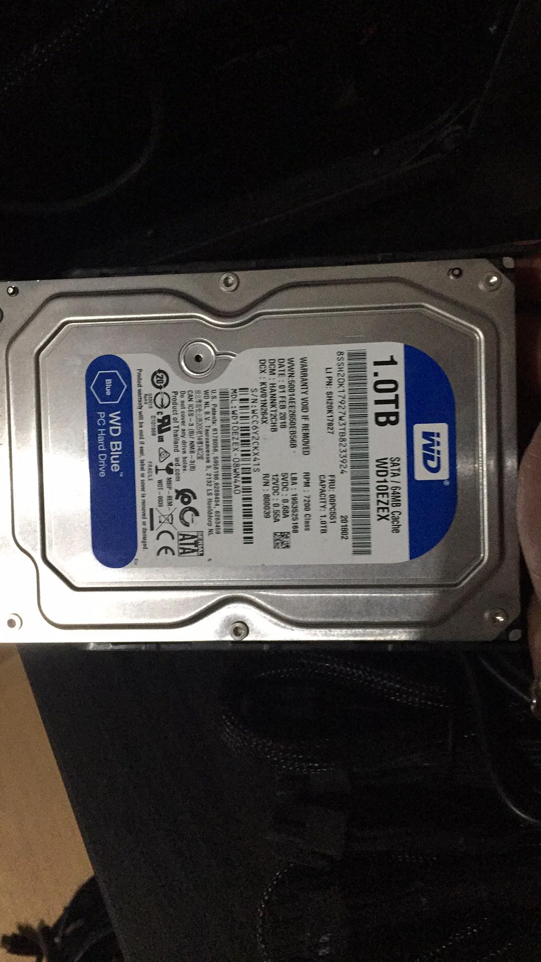

Příspěvekod Rhadley » 09 čer 2020 20:45
Udelal prej oboje a SSD se mu prej vubec neukazuje
Dodatečně přidáno po 2 minutách 43 vteřinách:
Prej tam ted zapojil hadr a ten tam normalne je a SsD neni ..
