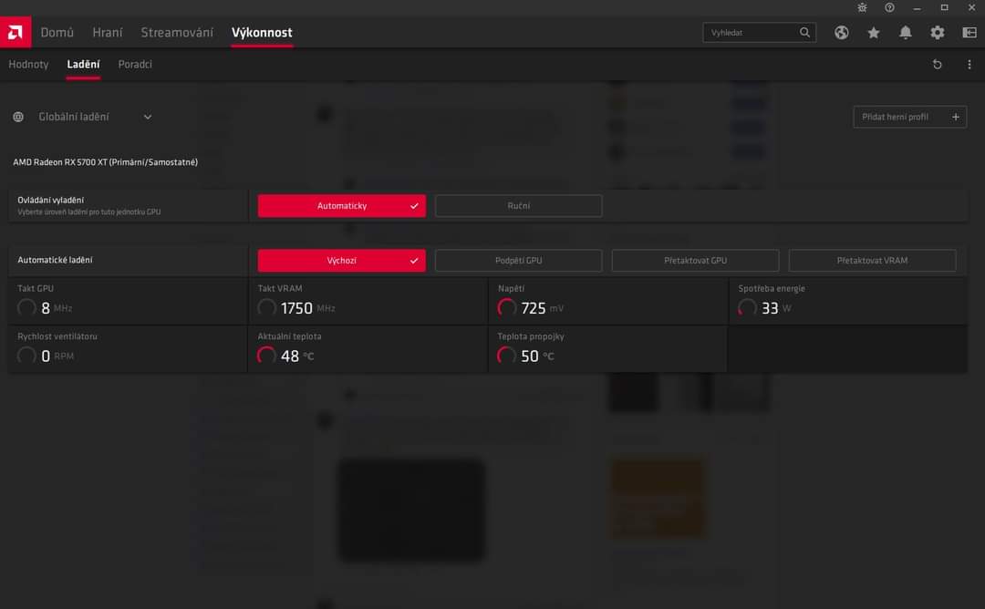

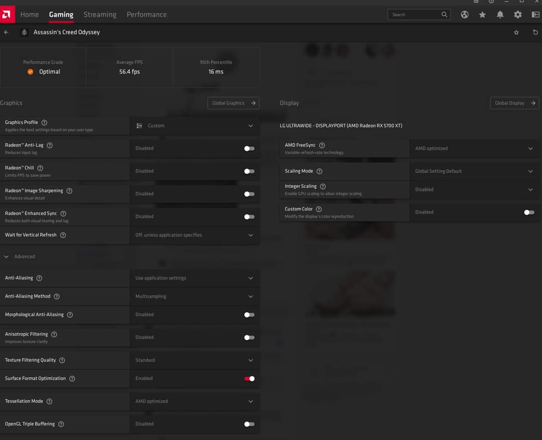

Dobrý den Vám přeji,
rád bych s Vámi prodiskutoval problém, který mám při hraní AC: Odyssey a Origins (jiné hry nevyzkoušeny).
Ve zkratce, v místech, kde je potřeba, aby grafická karta jela naplno, jede zhruba na 50% a tím pádem nemám stabilních 60fps.
Jako příklad uvedu. Běžím lesem/pouští, grafika je vytížena zhruba na 85% a hra jede stabilně. V momentě, kdy chci dobít pevnost, nějakou osadu, dům, cokoliv, kde je více lidí, dropnou fps a grafická karta běží na kolem 50%.
Nepomůže žádná změna nastavení (v příloze je screen v 1080p na minimální detaily, ten uříznutý je v 1440p na High). Nemám zapnuté žádné nastavení v Radeonu, vše je default. Ve Windows mám nastaven vysoký výkon.
CPU: Ryzen 5 3600
GPU: ASRock RX5700XT Challenger
RAM: 16GB
MB: MSI B450-A PRO MAX
Hra je nainstalována na SSD. Všechny ovladače aktuální, stejně jako BIOS.
Děkuji všem. Kdo mi problém vyřeší, pošlu mu 500 Kč na účet, jsem už zoufalý (pokud to není optimalizací her samotných).

Jinak nejsou ty teploty nějak vysoké na to, že to točí 2000 RPM a spotřeba je jen 120W? To je ten chladič jako tak špatný, to teda musí být solidní vrtulník, nechtěl bych slyšet, jak se to chová v plné zátěži... Jinak Ryzen 3600 bottleneck určitě nebude, spíš je chyba v té optimalizaci.

Co nastavení kvality, já většinou rovnou ubírám třeba na stínech, vodě a podobně. Jinak jak už bylo psáno, AC je prostě na prd dělanej... Ty teploty jsou vysoké, je možné, že tě grafika nepustí k vyššímu výkonu právě na základě těch teplot.

Ohledně nastavení ve hře, ten screenshot, kde jde vidět celá obrazovka je v 1080p na Ultra Low detaily! a stejně to nezvládne 60fps.
Jinak, teploty mi psali, že jsou v pořádku. Na předchozí grafice jsem měl také kolem 68 stupňů. 70 stupňů grafika nepřekročí.
Bylo mi i od supportu řečeno, že se nemám příliš zaobírat Junction teplotou, kde Navi karty běžné operují i ve 110 stupních. Nvidia karty tento senzor vůbec nemají.
