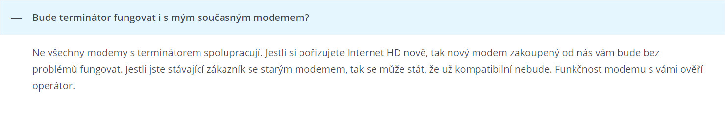

Za terminátorem by měl být stále modem ne router, pokud se nepletu.

Za terminátorem má být vlastní router. A mám a ním Netis..

Cituji ''Terminátor bude zakončen konektorem RJ-45, což je standardní ethernetový konektor používaný napříč technologiemi připojení, do kterého bude možné zapojit vlastní router pro připojení všech zařízení v domácnosti zákazníka.''
