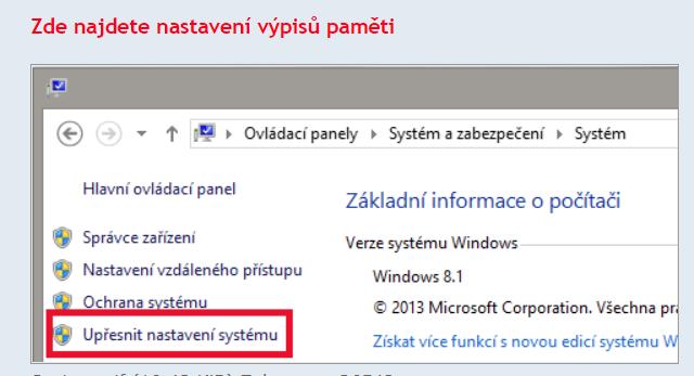

Tohle nastavení mám.. Jediné co bylo jinak tak původně bylo nastaveno "Automatický výpis paměti" a místo složky "Minidump" byl soubor "MEMORY.DMP" mám to tedy nastavené přesně..
Nikde žádná složka Minidump a nikde žádnej soubor MEM0RY.DMP
