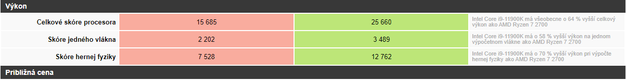

Michael850 píše:Jestli to je tato hrůza https://www.atcmarket.cz/detail/Legion- ... =#tab-desc a je to koupeno přes eschop, tak bych jim to rychle vrátil bez udání důvodu dokud je čas a jsi v té "zkušební" lhůtě, protože se dá určitě vybrat lépe. Při výběru asi nebyla příliš šťastná ruka a vybral sis sestavu se snad tím nejhorším procesorem, co se v této cenové třídě dá vůbec sehnat - akorát nechutně předražený, za tu cenu poněkud slabý a na ten výkon především extrémně topící. Pokud je na tom nějaký malý chladič, tak se obávám, že takové teploty jsou bohužel skutečně "normální" na takový procesor, navíc hraním her to nejspíš ani moc nezatížíš a ještě to ani netopí tak moc jak to jinak dokáže a je to pak ještě horší.
Nevím, nevím. Jestli je tvoje výbava PC v popisku, tak mám o dost výkonnější PC: i9 11900K je o 64% výkonnější, než tvůj Ryzen, o graf. kartě není pochyb.
Chlazení nechám vyměnit. Ale tvůj comp se nedá srovnat s mým.

Ted tu i9 11900K porovnej s Ryzenem 5900X a 5950X, coz je aktualni generace (pricemz AMD ma spotrebu max. 144 Wattu v plne zatezi).
Pochopitelne ze kdyz srovnas nejvykonnejsi Intel 11 generace s o 3 roky starsim Ryzenem a jeste zdaleka ne nejvykonnejsim modelem te generace,
ze budes mit velky rozdil ve vykonu. Kazdy nema pocitac na hry a nepotrebuje v nem mit procesor za 10 tisic Kc a vice.
Za 80.000 Kc se to Lenovo - slusne receno - zrovna nepredvedlo. Kdyby RTX 3080 co je v sestave sla koupit za normalni cenu,
tak by to byla velmi spatna a draha koupe.
Ta i9 bude topit - a existuje vice zpusobu, jak ji to topeni ponekud omezit. Uprava frekvence/napeti, aktivace limitu spotreby,
upprava chlazeni atd atd. Pozor ale na zaruku kdyz zacnes menit chlazeni.
