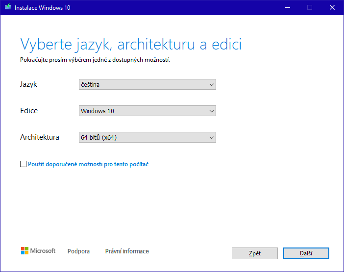

Stáhni si media creation tool: https://www.microsoft.com/cs-cz/softwar ... /windows10 - klikneš na stáhnout nástroj.
Až ho budeš mít stažený, 2x klik, a tím ho spustíš.
Schválíš licenci, další. Zvolíš vytvořit instalační media:
Vybereš systém:
Stáhneš iso:
