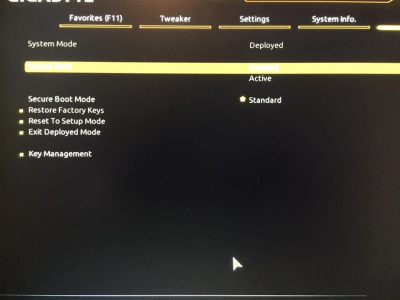

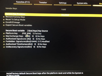

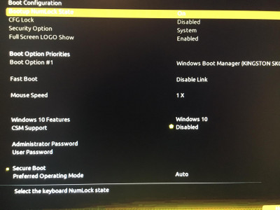

Ahoj, nedávno som kúpil PC, doručili mi ho už zložení + windows 11 atd. Hned prví deň bol problém v tom že niektoré multiplayer hry ako CSGO, Valorant, FIfa atd nechceli ísť, písalo to že treba aktivovať Secure boost v Biose. Tak som išiel do Biosu, zapol Secore boot, napísalo že je aktívny, Bios sa reštartoval a od toho momentu už nejde. Cez grafickú kartu sa do Biosu nedostanem, ani cez DP ani cez HDMI. Tak som to skúsil cez základnú dosku a HDMI, dostal som sa do Biosu ale tam vypisuje chybovú hlášku ktorú zasielam v prílohe. Čokoľvek teraz zmením v Biose tak Bios si to neuloží a znova sa načíta s vecmi ktoré tam boli. Snažil som sa vymazať klúče v Biose no dva sa nedajú vymazať, doska nejde dať manuálne do továrenských nastavený, nejde tam nahrať staršiu verziu, stále píše failed. Keď som sa pokúšal manuálne vyresetovať dosku tak sa aj načítala s vecmi ktoré sú tam stále uložené a nedajú sa zmeniť. Podržal som tlačítko na doske reset CMOS, no nepomohlo, čokoľvek zmením na BIOSE tak sa to neuloží, neviem ho dať do továrenských nastavení. :|
Neviete kde by mohol byť problém, má zmysel vytiahnuť CSMOS bateriu keď som sa ju snažil vyresetovať cez tlačítko na doske. ?

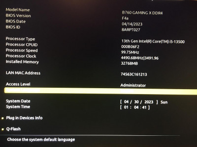

V Biose je aktuálna verzia f4a, snažil som sa nahrať staršiu no neúspešne, zakaždým napíše failed
Čo sa týka klúčov, tak platform keys a forbiden signatures nejdu vymazať. Zvyšné sa vymazali do no keys, je to vidieť aj na obrázku

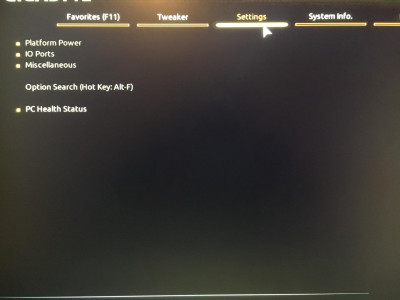

Secureboot musí u nového PC fungovat zcela bez problémů a pokud máš Win11 musí být zapnutý. Zkus v sekci Settings/Miscellaneous najít položku Intel Platform Trust Technology (PTT) a dát na ji na Enabled. V nastavení Secureboot dej Restore factory keys, ulož nastavení a restartuj. Vlez znova do BIOSu a zkontroluj, jestli je Secureboot nastavený na Enabled a Active. Pokud ne, nastav jej na Active, ulož a restartuj. Vlez znova do BIOSu a zkontroluj. Vypni PC, přepoj video kabel do dedikované grafiky a zapni.

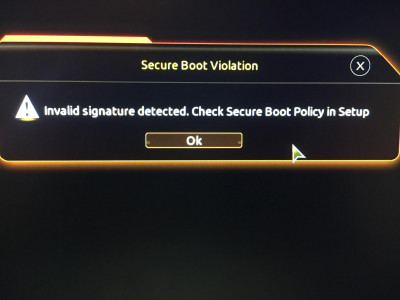

Všetko je spravené tak ako ste napísali, to sa mi podarilo spraviť, Secureboot je teraz aktívny, ale proste ma BIOS nepustí ďalej a čokoľvek zmením tak si to BIOS už nechce uložiť. Nejde ho ani načítať do pôvodných nastavený, ani reset na doske nepomohol. Zakaždým pri spustení vypíše toto invalid signature detected. check secure boot policy in setup

OS máš legální? Tuhle hlášku vypisuje MB, když se pokusíš nabootovat systém, který nemá potřebnou signaturu. Např. Memtest86+ se zapnutým SecureBootem nenastartuješ.

V nastavení SecureBoot zkus položku Reset to Setup mode a restartuj. Vlez znova do BIOSu, SecureBoot by měl být Not Active. Položku Secure Boot dej na Disabled, ulož a restartuj. Pak už by mělo být možno v BIOSu měnit jednotlivé položky dle libosti.
