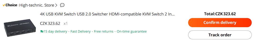

Mám tento z Aliexpressu, funkční.

Neni na dva monitory...

Pravda, to mi uniklo, tím pádem něco s více portama.

Microsheep: Jojo, tady ten asi vypadá dobře, ale nebudu k tomu potřebovat ještě nějakou dokovačku, protože z NTB vytáhnu jen 1x HDMI žejo. Možná je i nějaká jiná varianta, ale nejsem tady v tom úplně nejostřejší tužka v penále a nechci si kupovat něco pokus omyl :D
