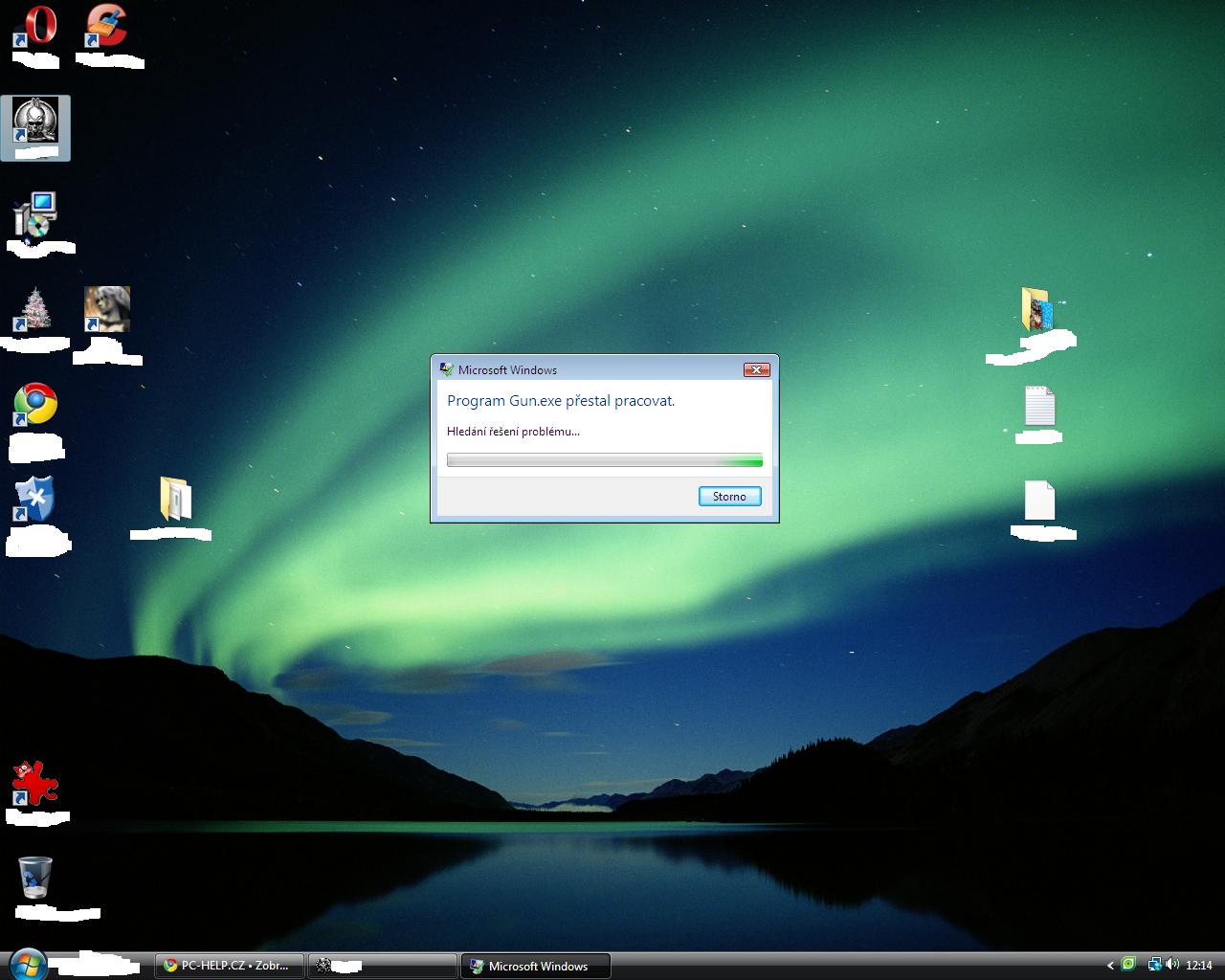

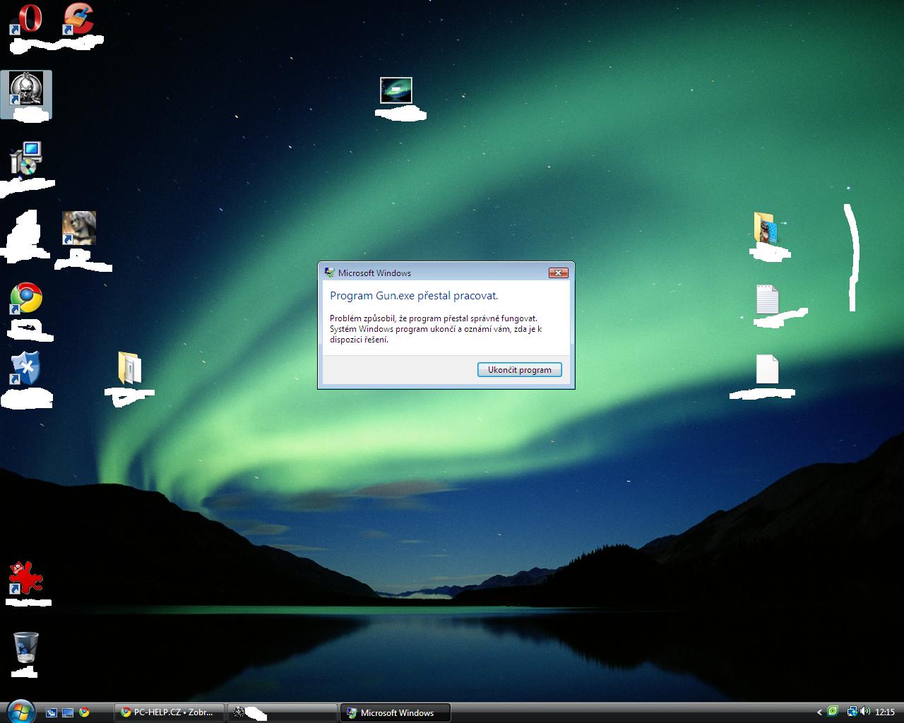

Takže: Normální Instalace mi jdou,jen je problém v hrách.
PS:Nevím jestli screeny budou dobře vidět,nebo jestli tu vůbec budou.
2.
1.
