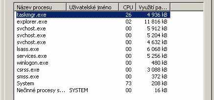

Radix: Problémy způsobuje jenom proces Systém. Když rozjedu cokoliv, tak ten proces určitý procenta uvolní ale jen na nezbytnou dobu, jinak prpocesor pořád jede naplno i když počítač nějakou dobu jen nečinně leží.

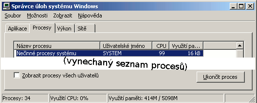

... Jak vidno z obrázku jsou nečinné procesy opravdu NEČINNÉ. Foto je v klidu v nouzovém režimu.
