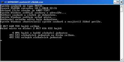

Jinak kontrolu chyb jsem udělal
chkdsk h:/r bez chyb

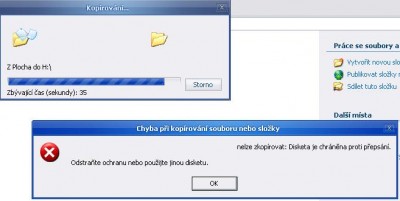

a potom jsem zkoušel na flešku dát nejaký soubory a jak jsem zjistil nešlo nic. Ani soubor který měl 2 kb prostě nešel :evil: . Tak jsem zkusil ještě video 700 mb a takto to dopadlo
vždycky se to zastaví před koncem
Kdyby měl někdo ještě nějaký nápad tak napište. Kdyby ne tak se nic neděje---fleška si udělá výlet do spalovny :satisfied:
