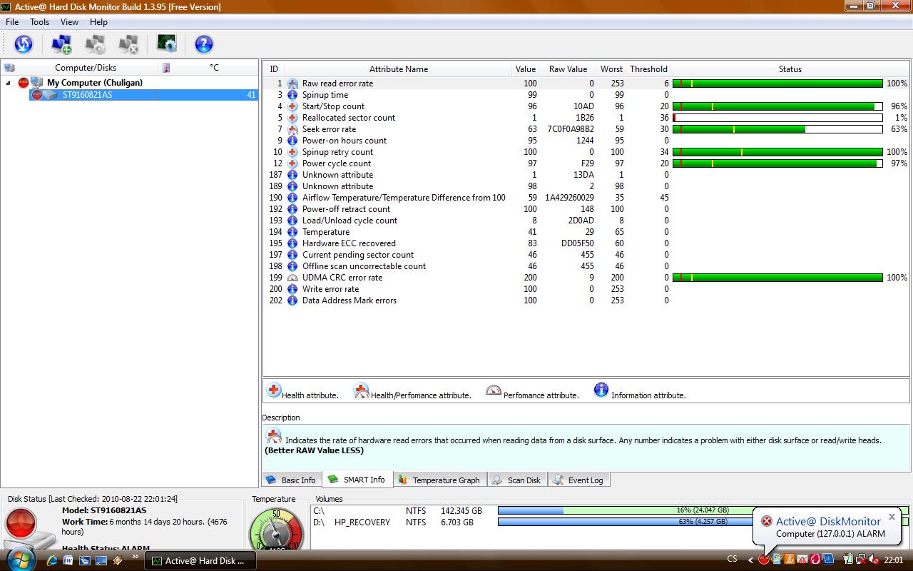

asi mi začal blbnout disk..používám pro kontrolu program Active hard disc monitor a ukazuje mi to toto...může mi někdo říct diagnostiku? moc nevim, co s tim...dala sem scan disc a ten tam zatim bezi...
vyfotila sem co to ukazuje a fotka je zde:
diky...

Ta teplota, to je disku?

no já to z toho chápu jko teplotu disku.... :)

To já taky. Je dost vysoká, takže se s hdd můžeš loučit. Jaký je a jak je starý? Nauč se dělat screen. Stiskneš na klávesnici tlačítko "Screen", otevřeš např. program "Malování" a stiskneš Ctrl+V. Bude to kvalitnější než fotky a méně pracnější.
Stáhni, otevři a ukaž panel "Health" : http://www.slunecnice.cz/sw/hd-tune/

Screen umim, ale zapomínám na něj, tak pro příště :) ono z minula - kdy počítač nestartoval sem si zvykla fotit...Jinak je to notebook HP ted presne nevim a je stary neco mezi 3-4 roky.....v tuhle chvili sem to vypla, protoze je to fakt horky...tak at schladne, nez zas zacnu neco delat...

ta teplota disku je dost vysoká, při 55 st. bude hlásit Warning a při 60 Critikal. Vyfoť to trochu lépe ať je vidět celá tabulka, resp. udělej screen. Ta bílá ryska vlevo na cca 43 st. je povoleená teplota, ve žlutém poli je varování a pak už hrozí kolaps disku (v červeném poli).

Ta teplota je doslova vražedná, zlepši chlazení, přidej před něj ventilátor, je li to možné.

hele na ten budík nekoukej je to jen přibližné, koukni kolik to ukazuje dole v liště anebo nahoře vlevo vedle názvu disku.
Jak psal samorarrk - stáhni HD-Tune, tam je to přehlednější a dej sem screen - i když už je to asi jasné. Na tom notebooku můžeš dělat palačinky. Opravuji se, napsal jsem to špatně, ta bílá ryska je momentálni tepluta !!! :oops:

no ted du chladit a pak udelam ten screen az bude zas v provozu...jinak ta teplota signalizuje ze by moh byt vadny disk nebo spis ze je blby chlazeni? jak sem delala scan disk, tak tam zacly byt i cerveny policka, ale fakt sem to radsi zatim vypla i kdyz v prubehu..,.

Čěrvená políčk jsou vadné sektory na disku a ty vznikly zřejmě tím přehřátím. Pokud tam máš důležitá data tak bys měla neprodleně zálohovat, jinak o ně přijdeš. Kdy se dá jen věštit, za týden, měsíc anebo třeba zítra.
Při dalším novém disku musíš nějak řešit to chlazení.

aha sem si nevšiml že je to NB, potřebuje vyčistit. Vyfoukej ho stlačeným vzduchem.

vkládám znovu...
