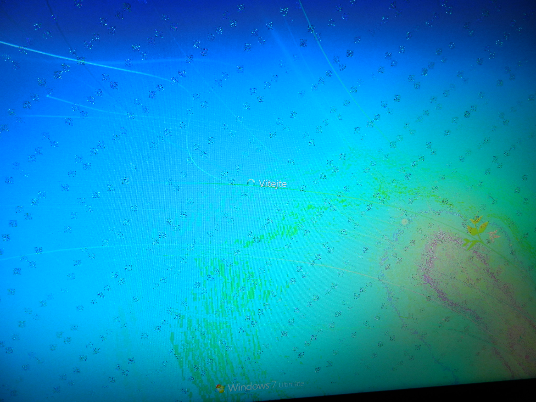

Zdravím cca po 2-3 týdnech opět modrá smrt.Bud je každý den nebo jednou za měsíc.Obrazovka začne barevně flekatět.(viz. foto)
http://leteckaposta.cz/380794220
Před měsícem jsem upgradoval chipset ten se týká i severního můstku, kde mám větší teploty.(tak jsem myslel že je to ok,ale není)
Mám upgadovat bios?Mám starší verzi...
Mám reklamovat grafiku(Asus GTX 560 Ti) ???

Teploty nejsou v zátěži, že? Nejspíš bude vadné GK.

Teploty jsou v klidu.Myslíš že by teplota GK byla v zátěži 33 celsia?
Před deseti minutama jsem nemohl ani zaonout PC,musí se to chvilku nehcat a pak se normalně zapne jako by se nic nestalo a buď vydrží zase měsíc nebo hned druhej den MS ,jakkdy

Tak přesně stejnou BSOD jsem taky dostal a né jednou, obraz taky flekatý, nakonec to bylo na výměnu GK. V tvém případě asi taky to samé.

Ten nadpis se ti mnoho nepovedl, ani není vtipný. Vypadá to na chybu grafického ovladače, případně GK.

Ok budu reklamovat su zvědav jak mi to ASUS a hlavně kde vyreklamuje...

Trog píše:Teploty jsou v klidu.Myslíš že by teplota GK byla v zátěži 33 celsia?
Ne nemyslím, ale teploty v klidu nám cic beřeknou, takže proto.
