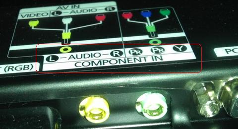

Rád bych uvedl věci na pravou míru možná jsem to špatně vysvětlil problém je tom že kabely jsou tlustší a nestrčím je do TV nikoli do věže tam sedí jako prd** na hrnec

No, já jen, že nemá cenu vymýšlet, jak nacpat ty cinche do konektorů, do kterých nepatří. Je třeba v první řadě najít zvukový výstup na TV. Pak podle něj sehnat propojovací kabel a už to pojede. Na té věži problém není, použije se vstup IN a je vyřešeno

Pokud je to tato SAMSUNG, tak ta má jenom Digitální optický audio výstup

Mohl by jsi být prosím konkrétnější ohledně propojovacích kabelů ? Které budou pasovat jak do TV tak do věže ?
Věta typu použije se vstup IN a je vyřešeno je pro mne jako téměř prostého lajka opravdu nedostačující..

Je mi líto, ale víc polopaticky to už snad napsat nejde. Jasně jsem napsal, že máš najít zvukový výstup na TV (jak píše BS, takový, který potřebuješ, Tvá TV asi bohužel nemá  ), a na věži kabely připojit do vstupu IN. Netuším, jak Ti to jinak vysvětlit

Ohledně TV se jedná o tuto nevím zda to změní nějak situaci .
http://www.alza.cz/samsung-ue40b6000-d1 ... AAFg#popis
Rozhraní:
4 x HDMI
1 x Audio optický výstup
1 x Vstup PC (D-Sub)
1 x Vstup PC audio (jack 3,5 mm)
1 x Komponentní vstup Y/Pb/Pr - mini jack
1 x Kompozitní (mini) vstup
1 x RF
1 x SCART (mini jack)
CI Slot
Áha už jsme doma no jo IN a OUT Vstup Výstup už to chápu celou dobu jsem myslel,že se jedná o nějaký odborný název zapojení
Nějaká jiná alternativa zapojení by se asi nenašla že ano ?
Předem Díky

Kdyby to mělo výstup na sluchátka, šlo by to zapojit přes něj. Jen by se automaticky mutovaly reproduktory TV
Re: Propojení TV SAMSUNG s Věží Technics
Nemění to situaci,  na tuto TV jsem dával odkaz výše, ale ty to asi nečteš.
Má to jenom Audio optický výstup a nemá to výstup na sluchátka. Tuto TV k věži nepřipojíš.

Čtu,ale přijde že si nějak vzájemně protiřečíme a to z jednoduchého důvodu nějak se neshodují výstupy z mého a tvého popisu
Rozhraní:
4 x HDMI
1 x Vstup PC audio (jack 3,5 mm) Nejedná se snad o JACK ? Tedy výstup na sluchátka ?
Pokud ne tak smaozřejmě beru zpět dnes mi opravdu přijde,že se mi hlava mstí za včerejšek
