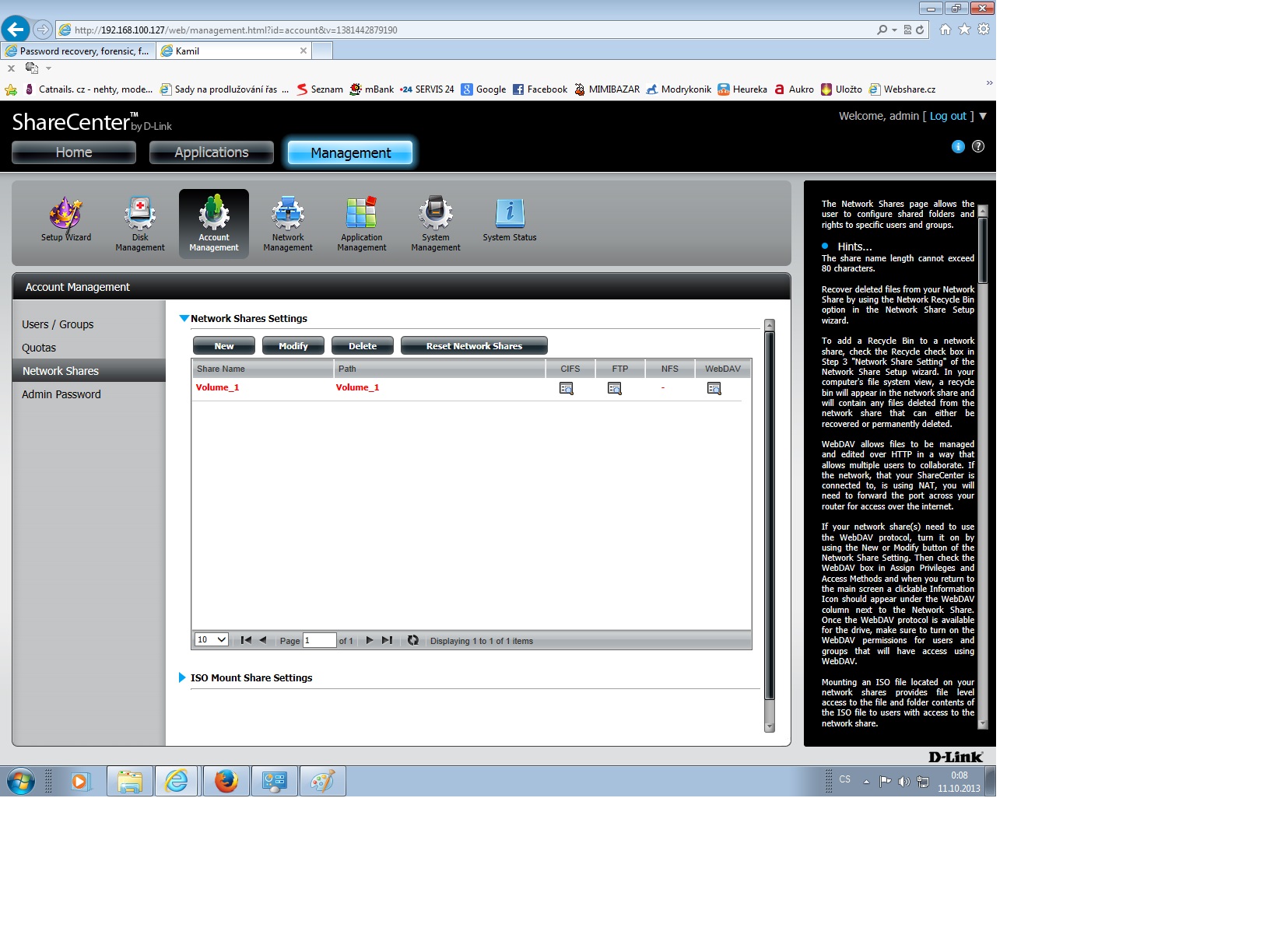

Tenhle obrázek jsem nechtěl, internet neřešíme a řekl bych, že nevíš co je červená!

Máš to napsané velkým tučným červeným písmem!

ja slozky nastavuji primo kdyz davam uzivatele

To stále není: Account Management >>> Network Shares
Potřebuji obrázky, protože do hlavy ti nevidím a nevím co tam pácháš. Ale i z předešlého vyplývá, že jsi DLNA na složku nezapnul.

ten prvni obrazek je presne co pises...chces to jeste nejak rozkliknout?

Tak nejdřív jsi tam nyní 1. neměl. Pod jakou zkratkou je u tebe DLNA či UPnP či jak to u tebe nazývají? Nevidím to na složce zaplé, bez toho nepojede stream do TV, možná to máš někde jinde schované, v jiné záložce ... hledej.

ten prvni by mohlo byt ono

Ne, ten první obrázek ukazuje, že nemáš povolený port do internetu, to nyní neřešíme. Ten poslední obrázek je on. Tam máš DLNA povoleno pro složku, takže jestli není chyba jinde, tak by potom, co bude složka obsahovat multimediální soubory kompatibilní s tvým televizorem, tak by na TV měli být vidět a jít spustit. Pokud nebude dále něco, co nevidím, tak by NAS měl jet i z toho druhého PC, pokud je to správný uživatel, případně heslo.
