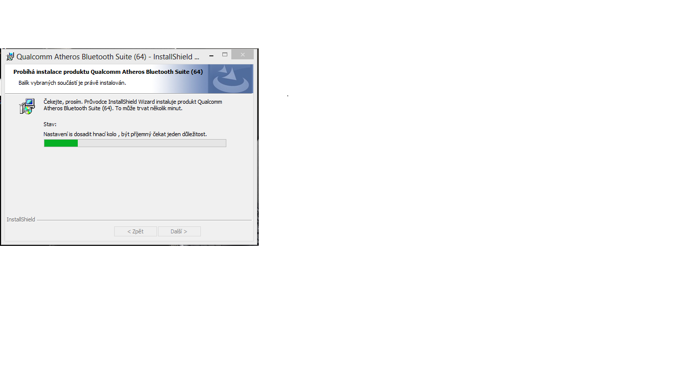

Takže děkuji za všechny rady... :D ale nic méně to bude chyba v mobilu u brášky jsem to taky zkoušel a ntb se hodil do BSOD máme uplně stejný počítač :D
--- Doplnění předchozího příspěvku (08 Dub 2014 19:38) ---
u tohodle jsem se zasmál dost ... :D
