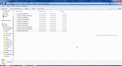

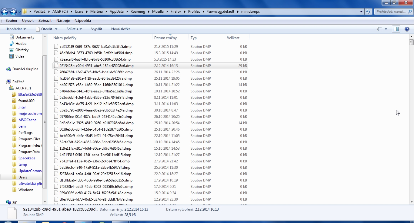

Tak jsem konečně po více jak půl roce našla ty soubory (teda snad jsou to ty správné) a poslala posledních asi 23 (od září do teď) přes leteckou poštu: http://leteckaposta.cz/333697765
Snad budete vědět, co s tím a poradíte čím to je.... Děkuji
P.S.: Jinak našla jsem to v úplně jiné složce: AppData/Roaming/Mozilla/Firefox/Profiles/nějaké čísla a písmena/minidumps :)
Zrovna totiž projíždím nb a mažu, co mi zabírá místo (složky po hrách od dětí- uložené hry....) :)
--- Doplnění předchozího příspěvku (26 Bře 2015 19:17) ---
A teď koukám, že to nahrálo jen 3 soubory, ty soubory, co mají velikost 0 to nenahrálo :)
To je asi můžu rovnou smazat, když mají 0kB že?

Ještě jsem našla nějaké velké soubory, kde je většina z nich označena explorer... (cesta ..... AppData/Local/CrashDumps) zde: http://leteckaposta.cz/181453467

Nějaké dmp soubory jsou v jiné složce (jak jsem psala minule a posílala přes LP), ale ty nulové to nenahrálo.
A ještě jak jsem psala minule - v tom posledním odkazu jsou také nějaké dmp soubory, které jsou mnohem větší, než ty předchozí a také jsou v jiné složce tam je poslední zápis z 29.3.2015

A ve složce Windows/Minidump nic?
To všechno jsou dumpy z uživatelského režimu, a z nich už nic novýho nedostanu.
