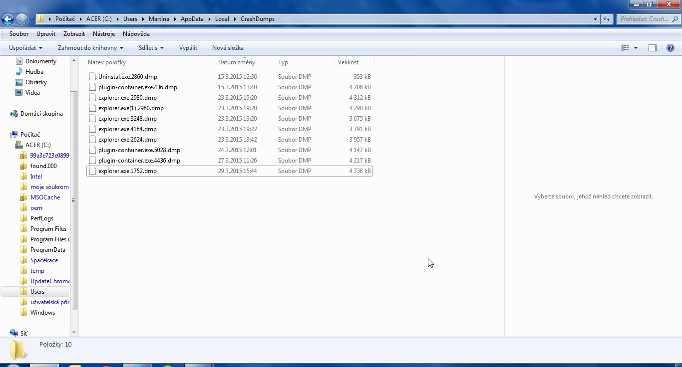

Ještě jsem našla nějaké velké soubory, kde je většina z nich označena explorer... (cesta ..... AppData/Local/CrashDumps) zde: http://leteckaposta.cz/181453467
Snad budete vědět, co s tím a poradíte čím to je.... Děkuji

A ještě jak jsem psala minule - v tom posledním odkazu jsou také nějaké dmp soubory, které jsou mnohem větší, než ty předchozí a také jsou v jiné složce tam je poslední zápis z 29.3.2015

A ve složce Windows/Minidump nic?
To všechno jsou dumpy z uživatelského režimu, a z nich už nic novýho nedostanu.
