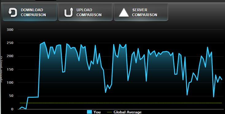

Při měření rychlosti internetu se u řady měřičů zobrazuje graf okamžitých hodnot rychlosti v průběhu měření - např. toto.
Dá se z fluktuací v tomto průběhu usuzovat na stabilitu připojení? Konkrétně u tohoto grafu se v průběhu měření rychlost měnila z počátečních cca 15 na maxiálních 71,98 Mb/s, u dalších je průběh podobný, počáteční hodnoty bývá čtvrtinou až třetinou hodnoty koncové. Připojení je po kabelu.

Zkusil bych měřit na jiný servery, případně i jinej měřič, jestli to udělá to samý

Zkusil, dělá.

Taky to tak mám. Než se nastartuje ta nejvyšší rychlost, tak to takhle hold dělá.
Proto měřím třeba klidně až 5x, a podle toho usuzuji, jak to doopravdy je s tím připojením.

Má někdo jiný názor? Graf má stejný charakter i při bezprostředně opakovaných měřeních.

Mně to tak dělá také. A "funguje" mi to takhle už několik let, protože si pamatuji úplně stejný průběh v době, kdy jsem měřil na dsl.cz. A to už je pěkná řádka let... :-)
Proč tomu tak je? Bohužel nevím - mám ale podobnou "teorii' jako kolega výše...

Takže kolísání DL v průběhu cca 14 dnů
nemusí souviset s kolísáním DL během jednoho měření a grafy z jednoho měření by vypadaly podobně i při dlouhodobě stabilním DL?

S tím měřením rychlosti to není tak jednoduché. Záleží na více faktorech.
1) Počet spojení. Při vyšším počtu spojení bývá zpravidla rychlost vyšší a stabilnější.
2) Implementace měření. Co já si pamatuju, tak rozdíly mezi flash a JS měřením byly značné a to nejen na speedtestu.
3) Upřednostnění na straně providera. Není žádným tajemstvím, že provideři mohou upřednostňovat provoz na měřicí servery. Někteří z nich dokonce mají svůj vlastní speedtest server.
4) "Optimalizace" na straně měřicího serveru. DSL.cz dává při měření xDSL přípojek zajímavé a poněkud nadnesené výsledky.
Pokud není omezován P2P přenos, pak právě ten je nejlepším ukazatelem stability připojení. Stačí najít torrent nějakého linuxu,

Děkuju za důkladné vysvětlení. Po rozhořčeném telefonátu na providera :evil: je dnes vše v mezích smlouvy. :-)
To víš, já jsem zvyklý měřit v nf zařízeních, která mám rozložená po stole, takže můžu ovlivnit nebo při hodnocení naměřených hodnot zohlednit poměry v průběhu měření. :idea:
S tím torrentem to zkusím.
