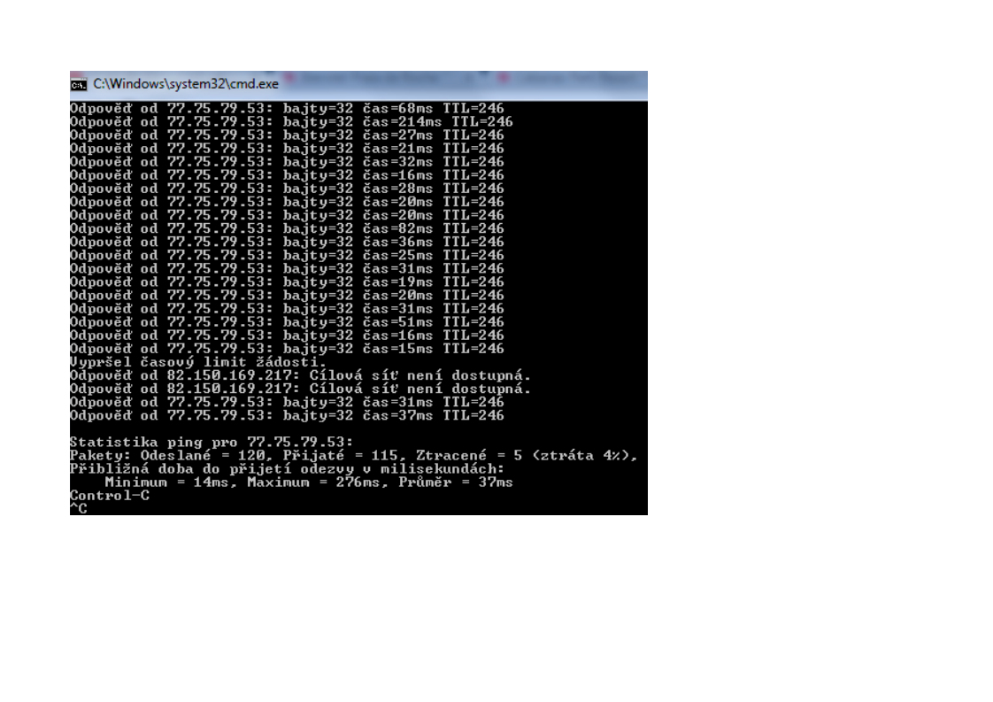

Dobrý den, mám problém při hraní mi občas síť jakoby vypadává. Nejdřív běží plynule (35-45 ms) , ale najednou z ničeho nic se mi na krátkou dobu hry začnou snažit se znovu připojit. Nikdy se mi to nestávalo. A o internetovým připojení toho taky moc nevím. Může za to nějaký vir nebo prostě mám pokažené připojení?
(Posílám snímek z ověření pingu při hraní.) [img]
[/img]

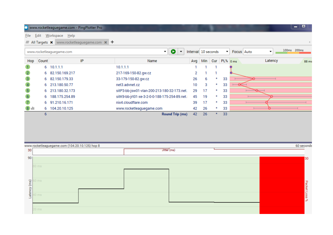

Nevim jestli jsem to správně pochopil ale asi takhle.(Moc jsem nevěděl jakou IP tý hry.)
[img]
[/img]

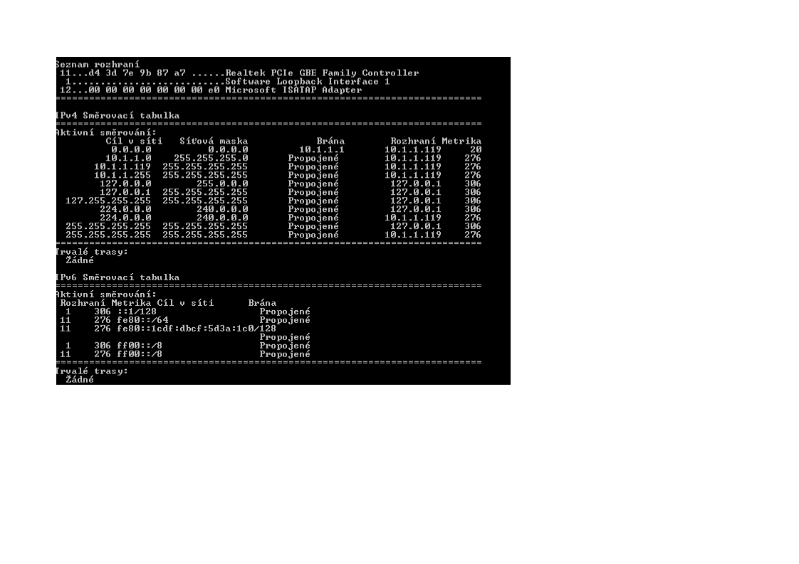

Dodatečně přidáno po 19 minutách 18 vteřinách:
Možná by mohlo být užitečné i tohle.

No a je to jasné. k chybě došlo mezi dvěma *.gw.cz servery. Čili je to na poskytovatele.
Mimochodem, totéž lze usoudit i z tvého prvního screenu pingu. Jen jsem chtěl mít jistotu.

Jen se ještě zeptám co jsou to ty gw.cz servery? Něco od toho poskytovatele?
Re: Krátkodobý výpadek sítě
Příspěvek od Uziv00 »
Ta desítková je adresa tvého routeru. Ty gw servery jsou podle všeho brány tvého poskytovatele - gw - gateway, aspoň mi to z toho logicky vychází.
