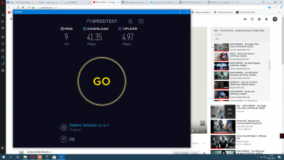

U nás v práci jsme od ústředny odhaduji mezi 600 až 700m, a VDSL tarif OPTIMAL download jede skutečně 38 a upload 4,6 a ping je standardně 13 až 14ms.
Rozhodně u nás je O2 spolehlivé a internet je stabilní.
