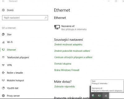

Identifikace sítě

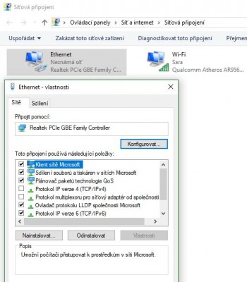

start/nastaveni/sit a internet/změnit možnosti adaptéru/ethernet/vlastnosti/IP v4

Dodatečně přidáno po 7 minutách 44 vteřinách:
drobino píše:start/nastaveni/sit a internet/změnit možnosti adaptéru/ethernet/vlastnosti/IP v4
Pokud si to myslel tak, jak je na obrázku, tak to bohužel nepomohlo ale už se mi tam začalo ukazovat, že byl odpojen síťový adaptér, před tím to neukazovalo ani to. Chtěl jsem natočit video, co to dělá ale nějak mi nefunguje program, můžu to jedině vzít přes mobil.

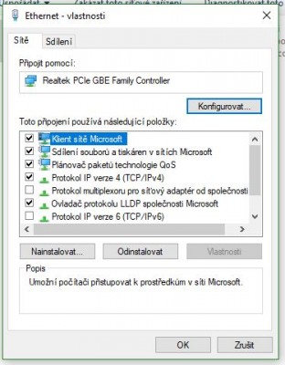

Ne ne ip v4 musis zaskrtnout pouze ip v6 odskrtni.

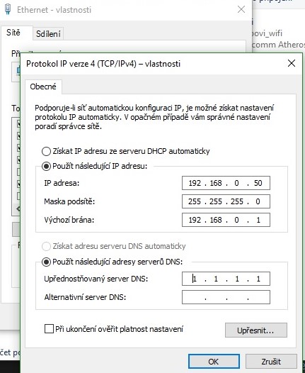

A dvojklikem na ip v4 se dostanes na manualni nastaveni tak tam potom zadej hodnoty ktere jsem psal drive

Teď to mám prosím tě správně? Protože jsem připojil kabel a je úplně bez odezvy, jak kdyby jsem ho nepřipojil.

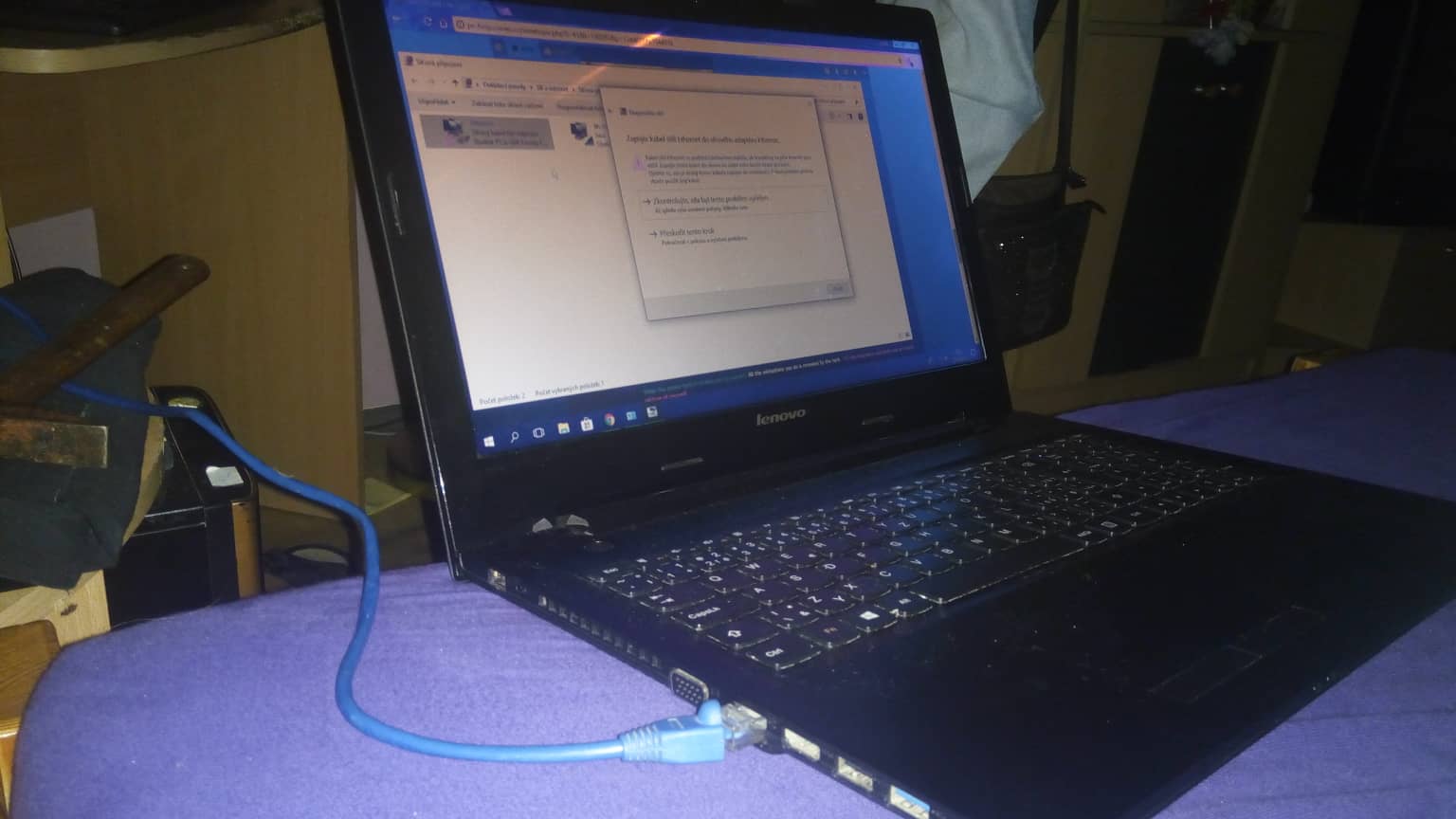

Kabely mám dva, jeden na kompa a druhej na notebook. Oba na kompu fungujou, na notebooku se připojí pouze jeden a stejně mi ale neposkytne přístup k internetu přes ethernet ale jen na wifi.

IP adresa počítače musí být v rozsahu co je nastaven v tom TPlinku 100-199 (máš 50) a jsou tam i nevyplněné DNS adresy na tom TPlink screenu.

Turion: Rucni nastaveni IP adresy ma dobre a prazdne DNS v routeru nevadi (vezmou se z WAN).
Zkus IPv6 zakazat v registru (DisabledComponents na 0xFF snadno vygooglis), pripadne nastavit linkovou rychlost rucne (ve vlastnostech sit. adapteru) ci zkusit jiny port na routeru (BTW dioda u nej po zapojeni kabelu sviti/blika?).

Turione naopak ip adresa se rucne nastavuje mimo rozsah dhcp aby nedoslo k jeji nahodne kolidaci kdyby ji dhcp server priradil jinemu zarizeni. Takze nastaveni vypada vporadku. Zkus jeste po zadani tech ip udelat vypis z cmd ipconfig /all jestli se neukazi nejake nesrovnalosti.
