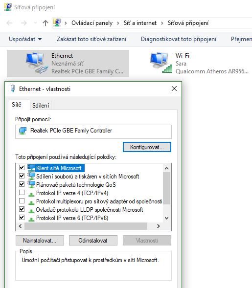

start/nastaveni/sit a internet/změnit možnosti adaptéru/ethernet/vlastnosti/IP v4

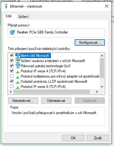

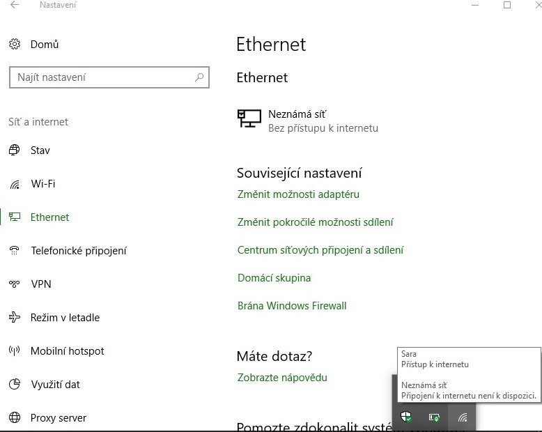

drobino píše:start/nastaveni/sit a internet/změnit možnosti adaptéru/ethernet/vlastnosti/IP v4
Pokud si to myslel tak, jak je na obrázku, tak to bohužel nepomohlo ale už se mi tam začalo ukazovat, že byl odpojen síťový adaptér, před tím to neukazovalo ani to. Chtěl jsem natočit video, co to dělá ale nějak mi nefunguje program, můžu to jedině vzít přes mobil.

Ne ne ip v4 musis zaskrtnout pouze ip v6 odskrtni.
Odesláno z mého Redmi Note 5A pomocí Tapatalk
Dodatečně přidáno po 1 minutě 7 vteřinách:
A dvojklikem na ip v4 se dostanes na manualni nastaveni tak tam potom zadej hodnoty ktere jsem psal drive

Teď to mám prosím tě správně? Protože jsem připojil kabel a je úplně bez odezvy, jak kdyby jsem ho nepřipojil.

IP adresa počítače musí být v rozsahu co je nastaven v tom TPlinku 100-199 (máš 50) a jsou tam i nevyplněné DNS adresy na tom TPlink screenu.
