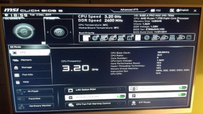

Ram máš zapojené v A2-B2? Daj sem screen z úvodnej , info stránky v biose.

Ano A2, B2.
