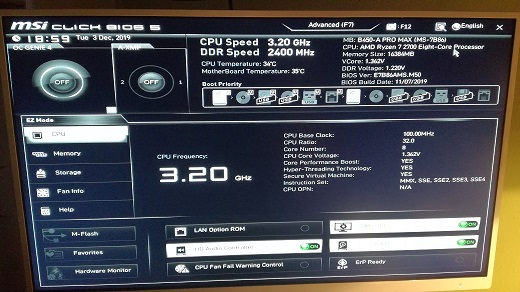

Ram máš zapojené v A2-B2? Daj sem screen z úvodnej , info stránky v biose.
xkorecx
Příspěvky: 56
Registrován: září 14
Re: Zamrzani Windows 10
Příspěvekod xkorecx » 03 pro 2019 19:35
Ano A2, B2.
