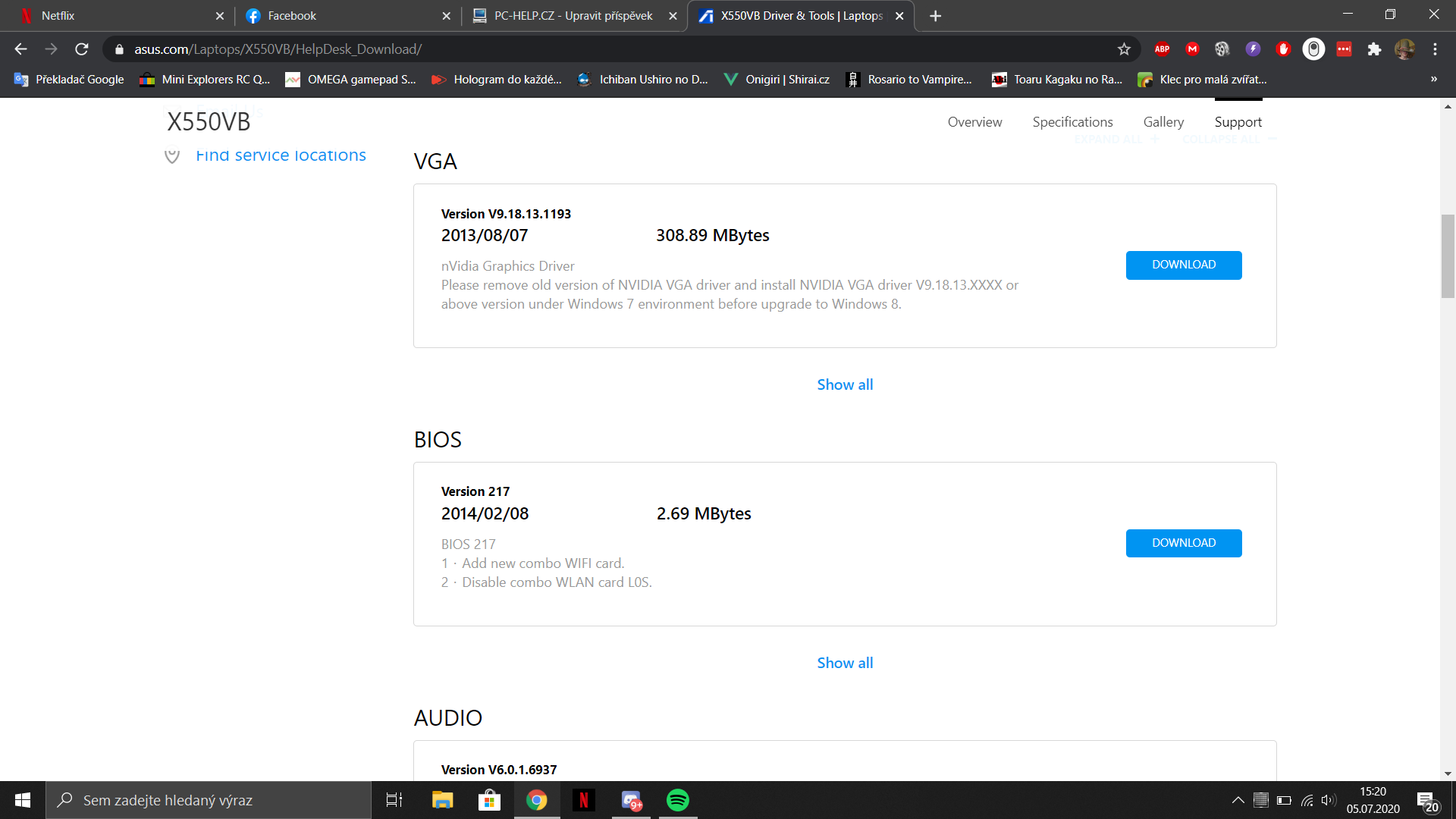

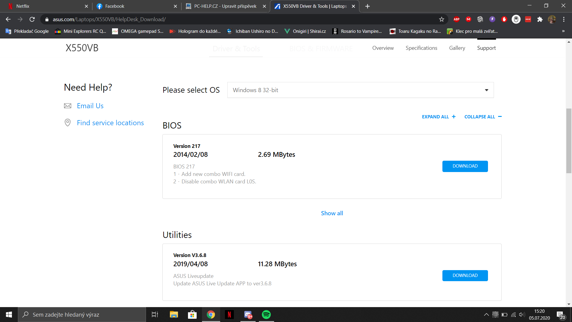

Kdybych zkusil nahodit starší verzi BIOS, mohlo by se něco změnit?
EDIT-ale koukám, ASUS má na webu i podporu pro 32 bit, a bios se nijak nemění...

Na podporu som pozeral tiež a sú tam aj OS 32 bit.Tak už iba problém v biose.
