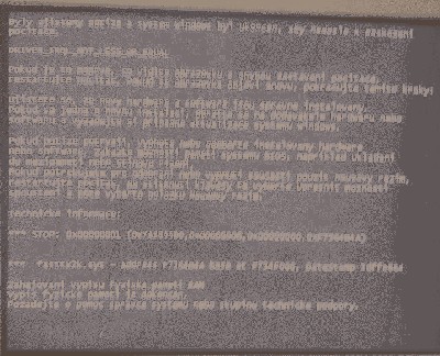

Lachim08
Příspěvky: 26
Registrován: 23 úno 2008 02:12
Příspěvek od Lachim08 »
tak jsem temer dodelal Error test v HD Tune... kdyz pred poslednima 2 kostickama nastala modra smrt... typu, ktery jsem pro jistotu vyfotil... a prilozil k diskuzi...

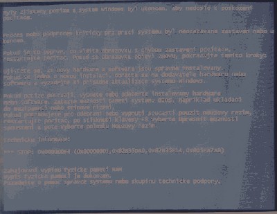

Lachim08
Příspěvky: 26
a po restartu, pri startu WinXP naskocil dalsi.... prilozen
PS: Kontrola disku Error testem od HD Tune byla v poradku do moddre smrti, ktera test usekla pred poslednima 4ma-6ti kostickama :-(

obávám se, že ten formát asi nepomůže. vypadá to, že odchází HDD a kolidují pořád ty ovladače grafiky :mad:
