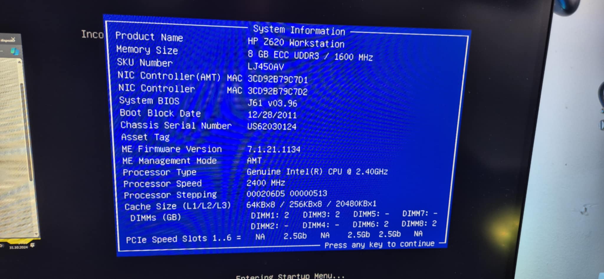

Koupil jsem si na domácí media server HP workstation Z620 s xeon 1660 V2 CPU

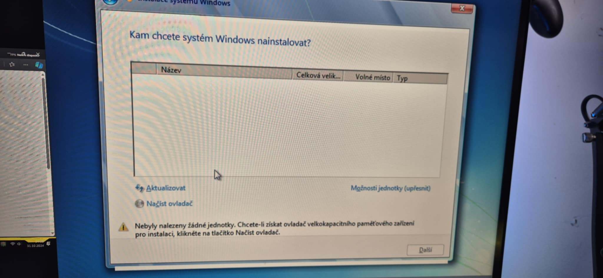

K PC mám klíč na W7 pro, ale nelze mi jej nainstalovat. Při bootu z usb počítač nevidí žádný z disků (v biosu a jiném PC se hlásí). zkoušel jsem podle návodu instalovat ovladače na disk, ale nezchroupne mi je to.

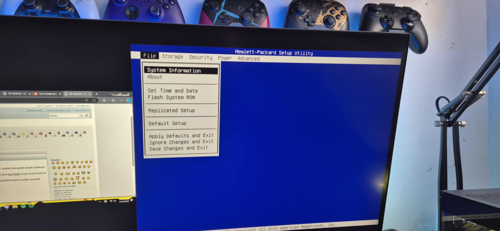

Podle dalšího fóra jsem aktualizoval BIOS. Stáhl jsem bios přímo pro dané PC, udělal přes rufus bootovací flash disk, pomocí DOS jsem bios flashl. A nyní mi při startu PC hlásí Incorrect microcode detected, contact HP. Bios jsem stáhl podle sériového čísla.Do biosu se ale jinak dostanu.

Ak sa pozrieš v biose do položky Storage-Boot Order ,máš tam disk ?

Ujisti se, ze radic disku je v rezimu AHCI a ne RAID.
Pak nainstaluj Windows 10.
Mimochodem, Zka jsou pomerne zrave bestie.
BIOS muzes aktualizovat primo z BIOSu z webu HP, nemusis nic stahovat.

V tom pripade je potreba nahrat z webu HP ovladac do libovolne slozky na instalacni flashce a v instalatoru ho nacist.
Windows nemaji integrovane ovladace na vse, co existuje.

V instalatoru videt neni, v BIOSU ano.
Tedy chybi ovladac, ktery staci v instalatoru nacist.
