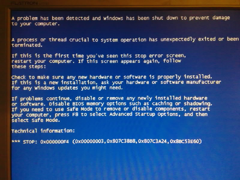

Zkusil sem znova vypálit dvd,nyní mi pc píše-viz.obrázek,eng neumim můžete mi někdo alespon stručně napsat co to znamená?
d1amond
- člen HW spec týmu
- Příspěvky: 16120
- Registrován: 26 kvě 2008 10:14
- Bydliště: České Budějovice
Re: Neůspěšná instalace windows 7
Obecně vzato je to kritická chyba Windows, kdy Ti akorát píšou aby sis zkontroloval správnost zapojení HW - pravděpodobně máš konfliktní komponenty. Ber to tak, že nemohou podchytit všechny komponenty a odladit jejich kompatabilitu (pořád je to RC verze). Myslím si, že bude hodně lidí, kteří si pořídí nový HW právě kvůli W7.
Zatím můžeš zkusit instalovat z jiné mechaniky, instalovat na jiný disk, prohodit paměti, atd. Prostě klasické testování.
