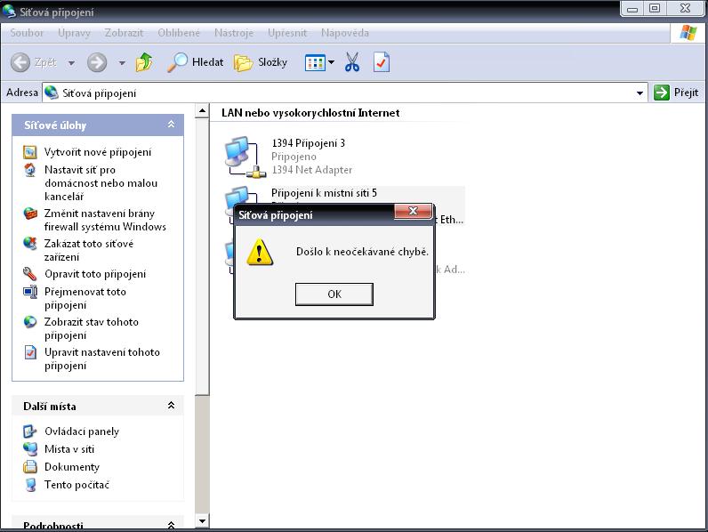

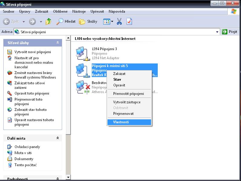

Mám win XP sp2 a když si otevřu okno se síťovým nastavením a chci si vyjet například nastavení IP přez vlastnosti daného připojení vyskočí mi jen malý okno s hláškou že nastala neočekávaná chyba. tohle mi dělá i u nastavení wifi normálně mi nechá vybrat sítě ale když zkusím pravým na ikonu -> vlastnosti zase chyba.

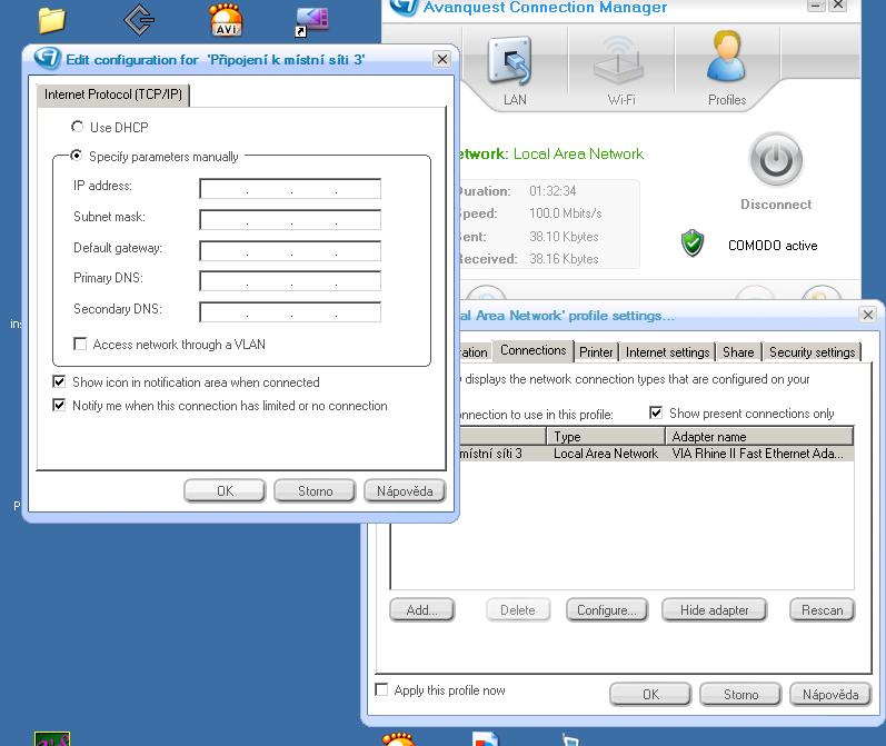

Pokud chceš nutně konfigurovat síť, tak můžeš prozatím použít berličku v podobě Avanquest Connection Manager

ahoj, super díky moc něco takovýho sem potřeboval, jen sem nevěděl kde to hledat Avanquest Connection Manager super.
tak mám aspoň nastavený připojení k internetu a docela by mě zajímalo jestli by ten WinSockFix nebo WinXP Manager pomohl nemám s nimy zkušenosti.
kdyžtak pro upřesnění přikládám svreen chyby
