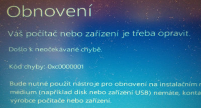

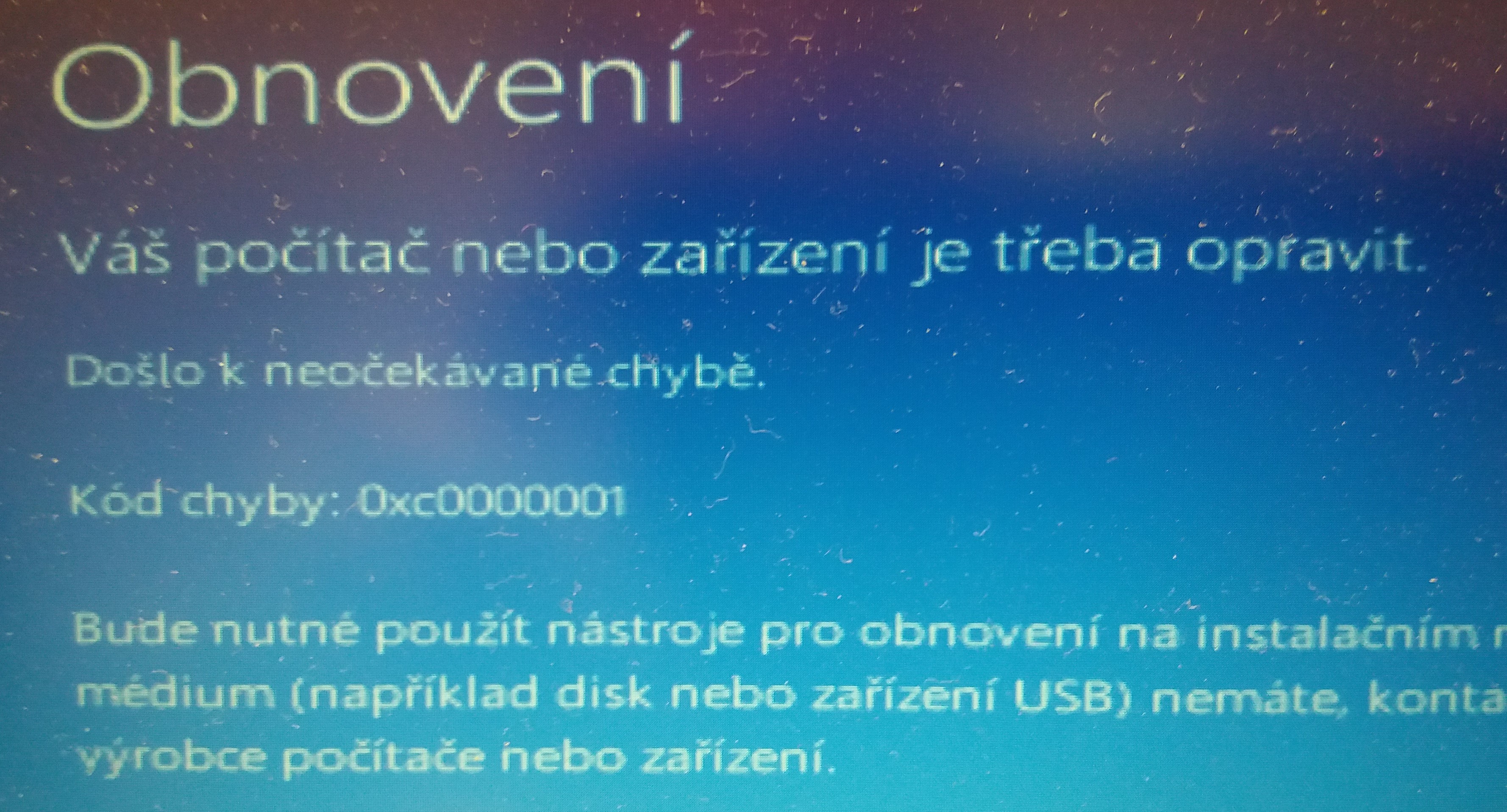

Tak jsem ho zformátoval a zkusil Wni7Profesional 64bit. Asi napotřetí se mi je podařilo nainstalovat přes CD, pak všechny ovladače, ale dělají to samé... Normálně to jelo, večer jsem ntb vypl a druhý den nechtěl najet, furt se to restartovávalo.. Pak jsem to spustil až přes F8 a poslední známou funkční sestvu...
Teď to sice jede, ale tak z poloviny, internet jde, na ploše mám ty ikony ve tvaru neznámých programů, do dokumentů se nedostanu a spousty dalších programů a souborů neotevřu...

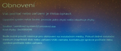

Instalace win10 Proběhla v pořádku. Bootovaní musím mít nastaveno na UEFI: Windows boot Manager.
Když nastavím Legacy, tak to z HDD(SSD) nenajede.
Včera to makalo uplně normálně, stáhl jsem aktualizace a nainstaloval.

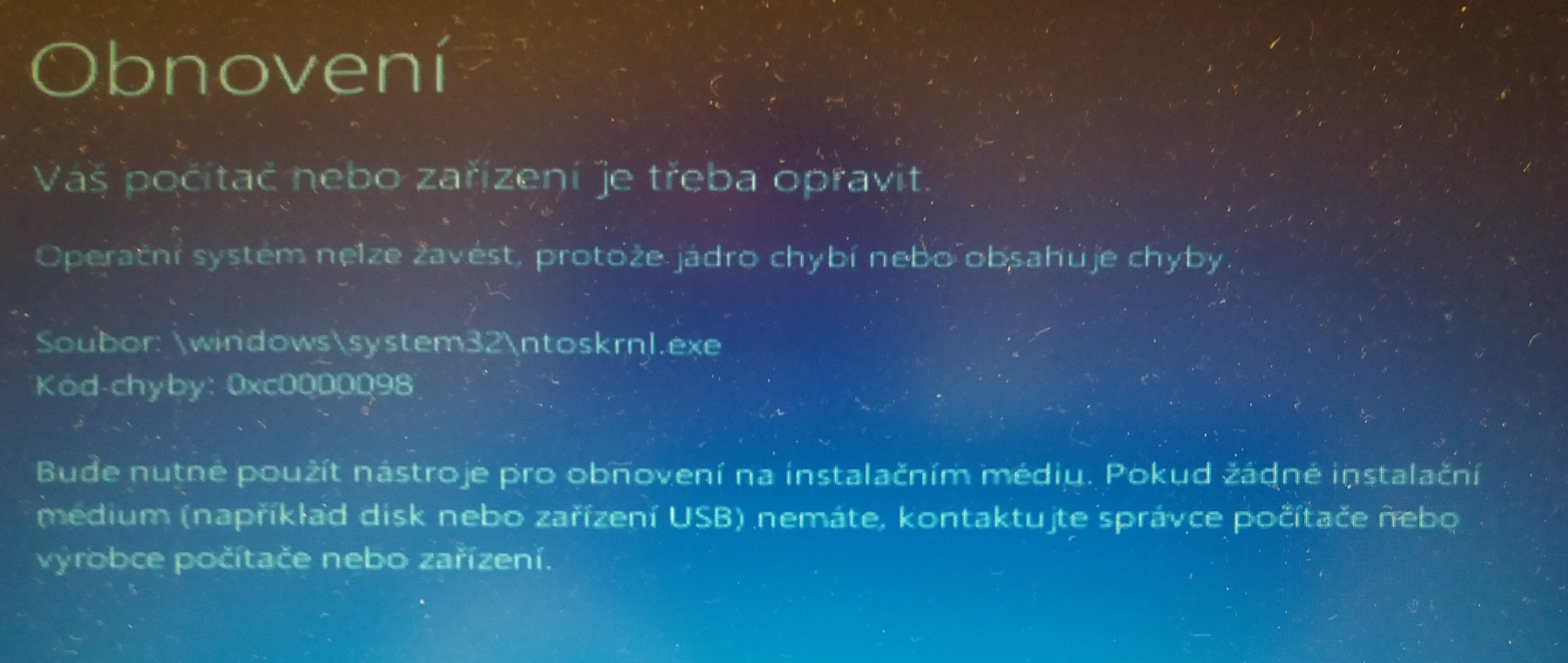

několikrát se to restartovalo a v pohodě. Teď ráno to zapnu a modrá obrazovka :-(
Text: Operační systém nelze zavést , protože jádro chybí nebo obsahuje chyby.
Soubor: /windows/system32/ntoskrnl.exe
Kód chyby: 0xc0000098
Po několika restartech a pokusu o opravu to zase najelo.

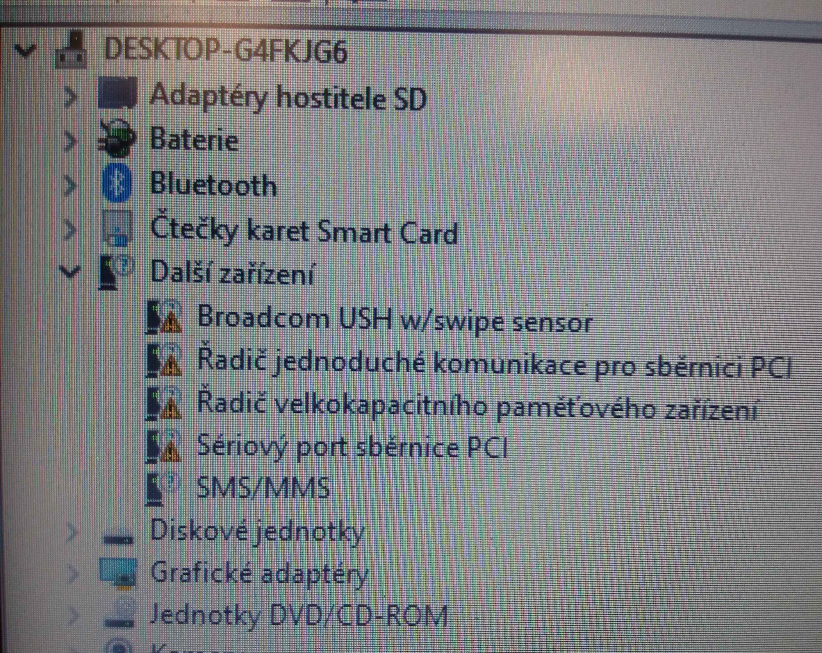

Ještě tam mám ve správci zařízení nejaké zařízení s vykřičníkama.
Zkoušel jsem ten DELL COMMAND/UPDATE , ale nic mi nenašel, vyhodilo mi to tam nejaké žluté vykřičníky..
