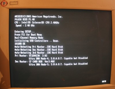

Mám takový problém,chci bootovat z CompactFlasch (karty) 8GB, jenže BIOS jí není schopen "připojit" :nervous: .( Doufám, že tak získám HDD s velmi malou spotřebou proudu, slušnou rychlostí ale bez jakýchkoli vibrací a hluku a dále velmi lehké.Také je pro mne důležité, že díky malé spotřebě proudu nebude vyzařovat žádné teplo ale to dá rozum :D) Zato 128 MB a 2GB ano a to bez jakýchkoli problémů. :roll:
Přitom jsem si ověřil, že všechny tři jsou bez jakýchkoli vad ( zvednul jsem svůj sádelnatý zadek a koupil si čtečku interní čtečku a naistaloval jí) a není problém na ně zapsat a číst jakákoli data. :eh:
Tak a teď babo raď co s tím!!! :huh:
Zajímalo by mne jestli není příčina ve způsobu emulace IDE rozhraní CF- totiž BIOS rozezná (a napíše ) 8GB CF disk, ale skok do SETUP BIOS (rozhraní) a případná kontrola nastavení není možná!

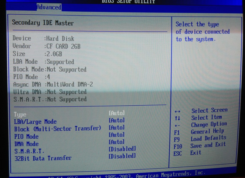

Pokud připojím CF 128 MB nebo CF 2GB bios je vidí ( napíše Primary IDE HDD CF 128 MB nebo 2GB ) a umožní vstup do položky Advanced / IDE Configuracion (nebo tak nějak, podle desky). Poté je možné na discích vytvořit partition ( fdiskem nebo P.managerem ) zformátovat a zapisovat/číst data
Jenže CF 8GB je problematický. :x
Při startu ho ještě identifikuje jako Primary IDE HDD CF 8GB a potom se bootovaní zastaví a nejde ani vstoupit do setupu BIOSu ( do složky Advanced ani boot ani main ani vůbec nikam ) a tady prostě končím!!

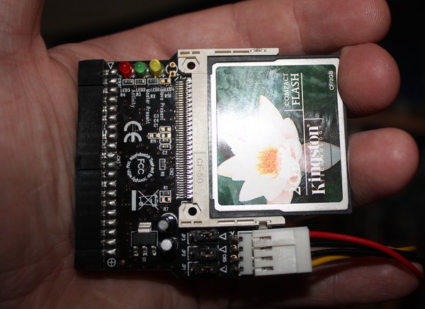

Ještě k připojení: používám tohle:http://www.alza.cz/qcp-redukce-z-compact-d92360.htm

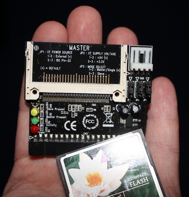

Jediný šváb tam je stabilizátor + 2 kondíky
a abych byl přesný, je tam 3x piny pro Jumpery 3x LED a 10 odporů SMD a samozřejmě 3 konektory - CF 50- na kartu, samice IDE ( pro připojení k MB ) a konektor pro napájení disketových jednotek ( těch 1,44 MB /3.5 " ) a to je prosím všechno!!!!! Pokud nebudu v nejvyšším zoufalství považovat za součástku i samotný tištěný spoj!!
Značka toho zázraku techniky: QCP :D

Tak sem se díval co je vlastně CF zač http://cs.wikipedia.org/wiki/CompactFlash" onclick="window.open(this.href);return false; a vypadá to že chyba je spíš v kartě... Ty jumpery na čtečce jsou k čemu?

Takže pár fotek: takhle to vypadá :
a tohle je to samý s připojený CF a napájecím kabelem!
Tady vidíš, jak to pracuje s CF 2GB (u 128MB je to obdobný) BIOS to detekuje a plně podporuje

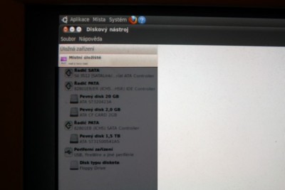

v Linuxu se to zobrazí takhle (nebudu tu dávat obrázky souborů na disku , prostě mi věř , že to bez problémů běhá)
Kdežto s 8 gb tady končím a dál se nadostanu!!! :x

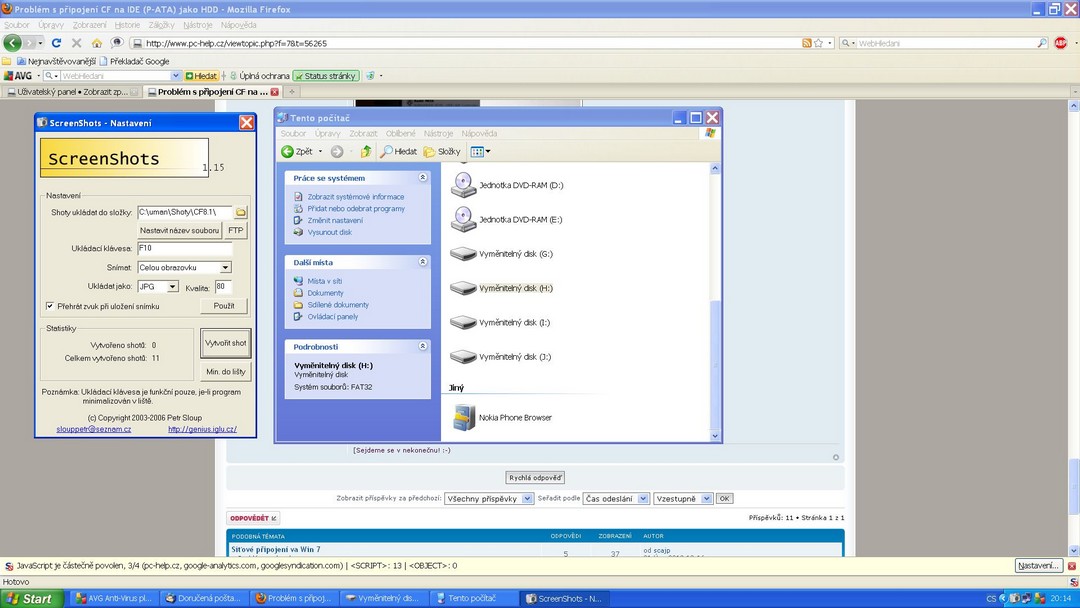

A že to není chybou na CF dokazuje tohle:
a tady je to už otevřené se zapsaným souborem
