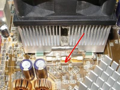

Diody svítí. Ale při pokusu o opětovné zapojení kabelu od monitoru se to zase rozpíská. Takže alibismus opravdu na místě nebyl. Tak chci zkusit vyndat ten procesor, ale už u chladiče narážím na problémy, že nevím za co vzít abych to nenávratně neposlal do háje. Zkusím zrobit snímek, jak je to upevněné a hodit ho tu.

Ty chladiče mohou být upevněné různě - koukni do Google

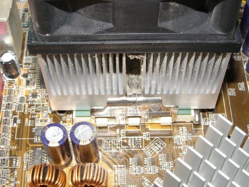

Takto to tam je. Za co vzít?

Z druhé strany(naproti) by měla být páčka na odepnutí.

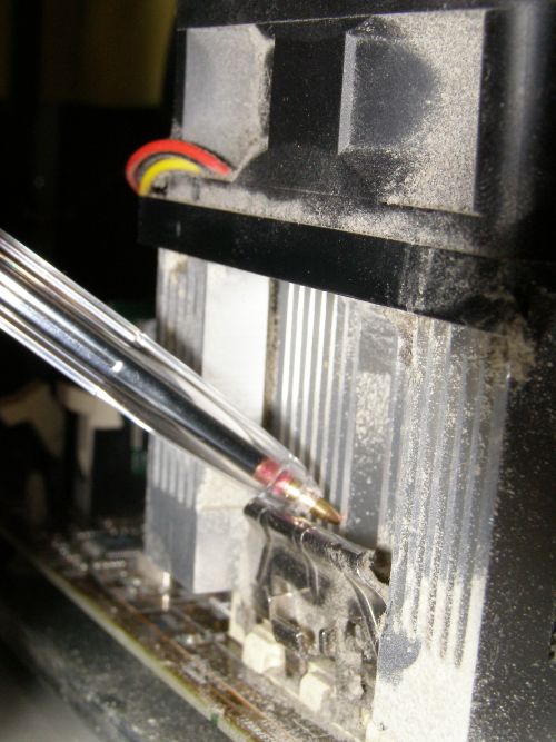

Tak páčku jsem moc nenašel. Oddělal jsek zdroj ať tam mám místo, ale to na co tužkou ukazuju nejde moc lehce.

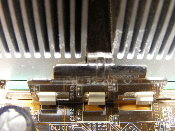

Tam ne, musíš zatlačit níže uprostřed do toho žlábku a odtáhnout směrem ven od chladiče aby se to vyndalo z těch bílých úchytů. Musíš ale opatrně, aby se ti nesmekl šroubovaák a nepoškodil desku. Tím se uvolní ten pásek co drží chladič. Teprve potom uvidíš tu páčku co se s ní uvolňuje CPU.
Možná by balo lepší dát to někomu zkušenějšímu, abys něco neurval!
