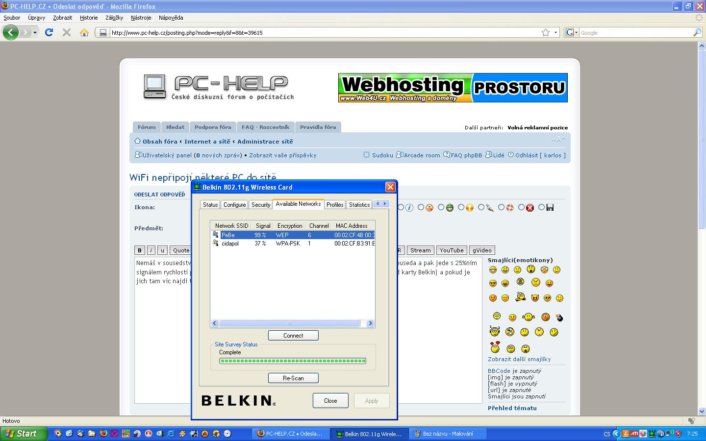

Nemáš v sousedství jinou, nezabezpečenou síť? Mně se takhle občas připojí na nějakého souseda a pak jede s 25%ním signálem rychlostí pod 10Mb/s. Vyhledej si dostupné sítě (v mém případě WirelessUtility od karty Belkin) a pokud je jich tam víc najdi tu svou a na tu se připoj. Na obrázku je vidět moje a kamarádova síť, občas se tam objeví dvě, zcela nezabezpečené :shock: a na ně se pak wifina přihlásí.
