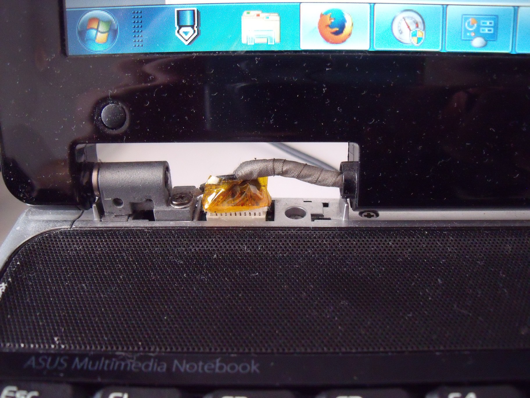

Setkali jste se už s prodlužovacím kabelem k připojení LCD u notebooku?
Rád bych odejmul LCD od těla notebooku (notebook nepřenáším, mám ho stabilně na stole - chci displej zavěsit výše, abych se "nemusel ohýbat" za krkem - o notebookovém podstavci vím, ale ten by moje požadavky nesplnil.)
Za případnou reakci děkuji.

Pochybuji, že se něco takového vyrábí, ale nějaký šikula z oboru elektro by to jistě uměl vyrobit.

Ten kabel je nutne vyrobit - nikdo ti ale nerekne jestli bude fungovat a jak muze byt dlouhy.
Obvykle se tenhle problem resi externim monitorem - jen malokdo pouziva pri praci displej notebooku, notebook je obvykle zavreny nekde pod stolem na skrinnce.

Tak ono to fungovat bude, ale právě ta délka je důležitá, metr to nejspíš nezvládne :-) Tam nejde jen o video signál, ale i o napájení a podsvícení.

Sice je to neobvyklé řešení, ale předpokládám, že provededitelné to je.
Už jsem na něj narazil, jen nevím kde. Udávali tam délku až 15 000mm, ovšem mě stačí 200-300mm.
Jako důkaz: http://hgzy.en.alibaba.com/product/9676 ... epair.html

Patnáctimetrový kabel by nefungoval zcela jistě, při tak nízkém napětí by byla ztráty na ten poměr velmi vysoké.
Nevím jak by to zvládlo ten videosignál, asi ano, ale napájení displeje by se muselo řešit zvlášť. /myslím těch 15m/. 30 cm mi přijde reálné.
