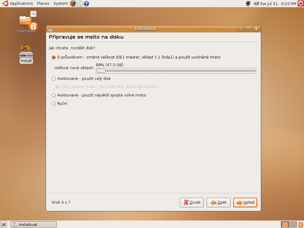

No jako nemam CD už :D ne při instalaci je tam Gparted, ale jak mam rozdělit např. D na oddíl L (třeba) Perfektní návod je zde na PCTUNING
jenomže jakou mám vybrat nabídku ptotože tu první co je na tom obrázku tam nemam, co mam zvolit, jestliže chci vytvořit z D ještě jeden disk pro linux a aby na to vytvořené místo dodával i zbytkové soubory

Rozdělení před samotnou instalací je lepší, ale když to chceš dělat takhle .. tak dej Ruční a buď hodně opatrnej :)

já bych to rozdělil ručne před instalaci nemáš se čeho bát ,pokud budeš ubírat z disku kde není systém tak by neměl být problém udělej swap a oddíl pro linux a je to

nic na tom není ,akorát je problém že ty oddíly nejsou označený C D podívej se jakou maj velikost a pak při instalaci dej ruční rozdělení disku udělej swap a další oddíl pro linux a je to do 1 hod. jsi v linuxu

Počkšj teď mi to vysvětli. Když mam Mistni disk C a D a chci L (jako linux) tak to rozdelím, a to musim ještě udělat další ten swap? Nebo se mi to přebytečné bude ukládat k linux (tak to totiž chci)
