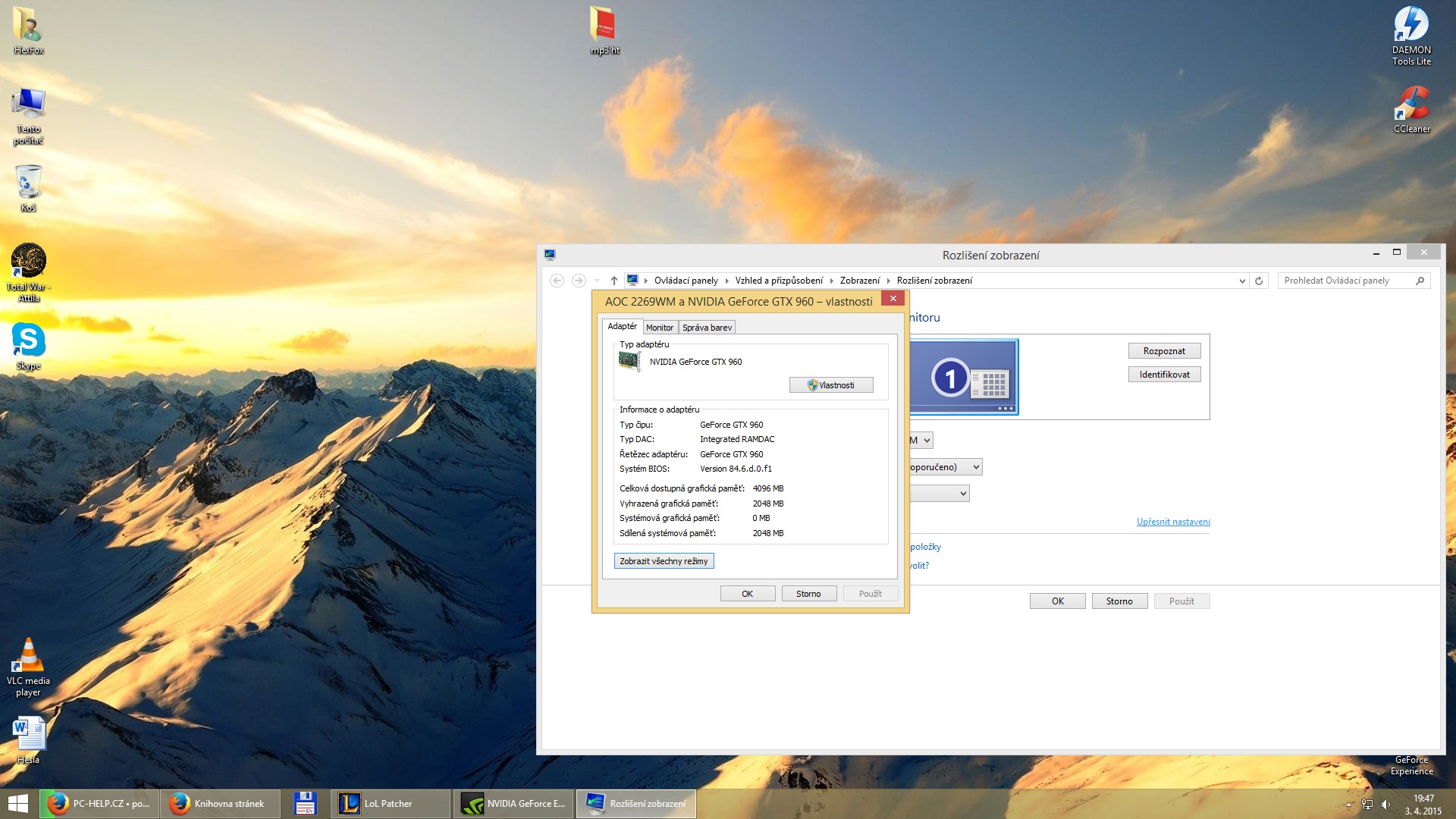

Tak, stalo se něco nepěkného :-/
Na obrázku lze vyčíst teploty, vytížení při hraní CoD Warfare na velmi vysoké, zapnuto, zapnuto,... na tyto detaily jsem to hrál i před taktováním. Ano, to je pěkné :)
Ale problém ?
Začneme u Warthunder včera jsem hru hrál s 250 fps a nyní se sotva dostanu na 50 fps a mám stejné detaily jako včera.
A co je ještě zajímavější ? Hra league of legends. Ráno jsem ji hrál na velmi vysoké detaily s 300fps. Nyní hraju na velmi nízké s 120 fps a ultra 80fps, takže si myslím že to není na integoravené grafice, protože ta by to dle mého nerozjela ani na tolik fps a hlavně na nízkých detailech mám na jiném PC s horším CPU i GPU 120fps na medium.
Doufám, že grafika není nijak poškozena, zátěžové testy dopadly ok a teplota kolem 60´C. Hry jsem zkoušel optimalizovat přes NVIDIA Experience a také spustit a výsledek je naprosto shodný jako přes zástupce. Zkoušel jsem různá nastavení a už si nevím rady. Pomohl by mi někdo prosím ? :-(
Takže 50% opraveno .. Odinstaloval jsem všechno z dneška ohledně taktování .. PC prošel antivirem pro jistotu ... nakonec pomohl bod obnovení z 2.4 instalace direct X ... na lolku jsem zpátky, ale objevil jsem tento zajímavý Bod obnovy, takže jestli se nepletu jde, program Asus GPU Tweak změnil nastavení systému někde kam jsem se nemohl dostat nebo nenašel a nastavil na méně nárokové hry menší výkon/W ... ? Ale i tak bych měl rád GPU nataktovanou alepsoň trochu s tím, že mi Lolko + WT půjde .. neví někdo co bych pro to mohl udělat ? :)

Příspěvek od Martab »
Na Integrované ti to nejspíš nepojede, abys zapl integrovanou v desktopu, musíš fyzicky přehodit kabel od monitoru do jejího výstupu. Někdy bývá problém u OC, že grafika odmítá zvedat takty (je potřeba si s tím pohrát a najít správnou hodnotu), to jde odhalit celkem jednoduše, podívat se v GPU Tweaku na takty, na kterých grafika jede (né ty čísla u posuvníků, ale v grafech nalevo by měla být taky aktuální frekvence, tak se mrknout, jak se vyvíjí v průběhu hraní). Bod obnovení se vytváří většinou automaticky, samotná GPU Tweak do systému nijak nezasahuje a ani to přes něj nejde (myslím teď nějak hloubkověji), ale už samostatná instalace programu je zásah do OS a Bod obnovené vrací právě tady tyto změny.
